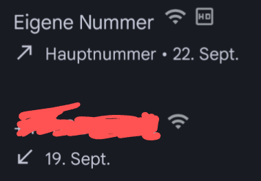

Aus der vom alten Smartphone übertragenen Anrufliste sieht man sowohl das VoWifi als auch das HD Symbol. Jetzt aktuell bekomme ich weder noch angezeigt.
Wenn man den Flugmodus aktiviert und Wlan einschaltet, dann kann ich aber telefonieren. Auch kann man 2G deaktivieren und trotzdem telefonieren. Also es scheint zu funktionieren.

WLAN Call wird mir in der Liste angezeigt, HD Telefonie nicht.
