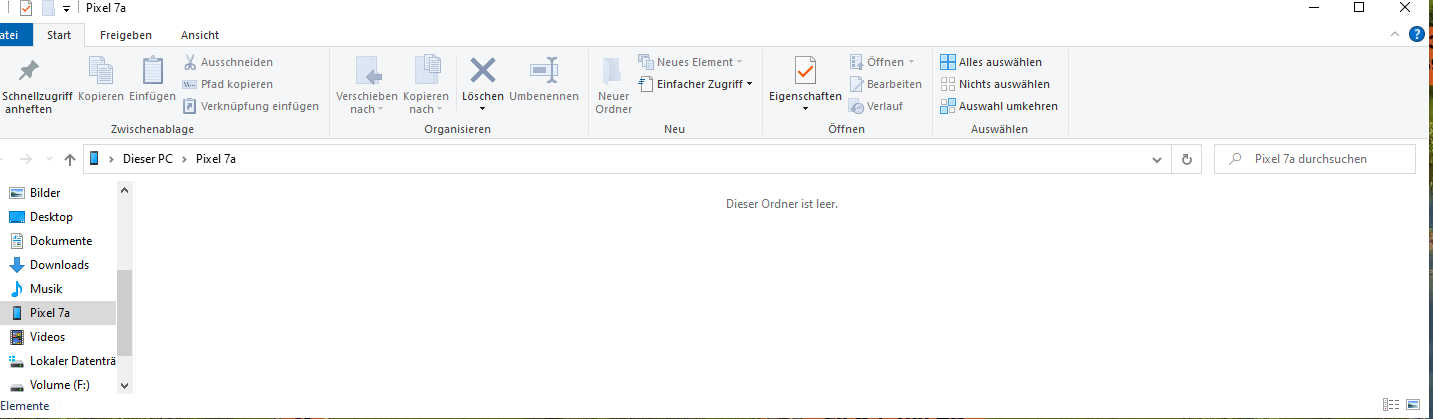

Mein Pixel wird zwar im PC angezeigt, jedoch keine Ordner, alles leer.
Was kann das sein?

@babbe
Gerät entsperrt und du siehst den Startbildschirm auf dem 7a?
Wie entsperrt?
Na das Smartphone, so wie du es auch normal benutzt.
Natürlich...
Im Win Explorer werden keine Ordner angezeigt, mit Andr. 13 gings noch.
@babbe
Ich weiß nicht ob es in A14 anders ist, in A13 musste man noch auf dem Smartphone von oben nach unten das Menü ziehen und bei USB anschalten, dass man den Inhalt des Smartphones auf dem PC auch sieht.
