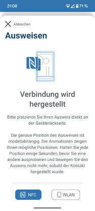

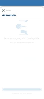

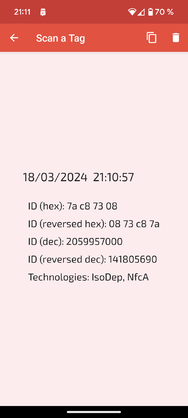

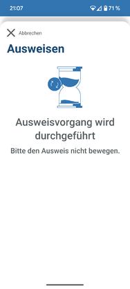

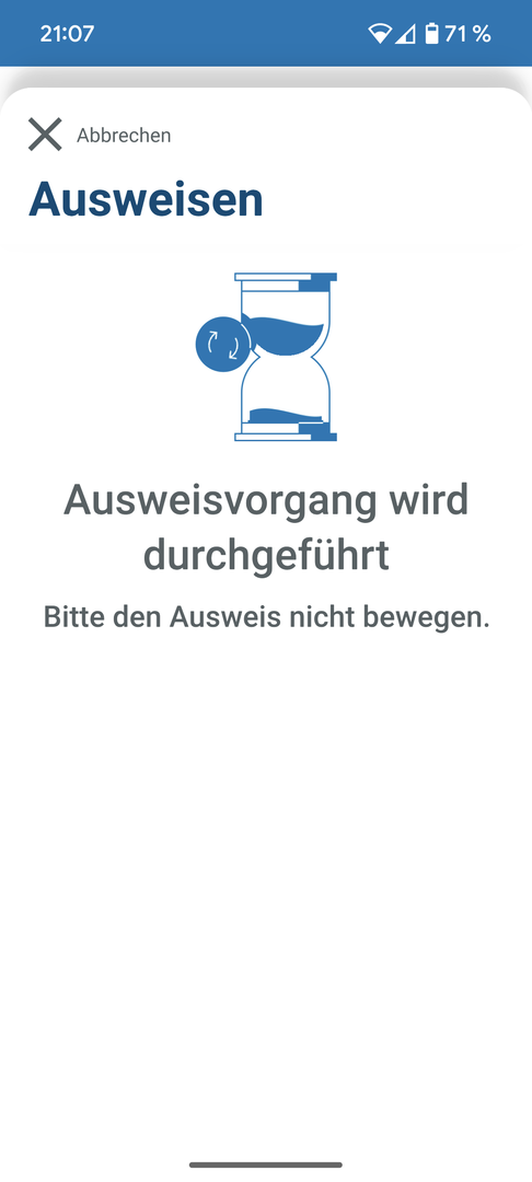

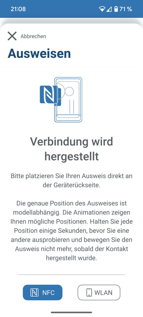

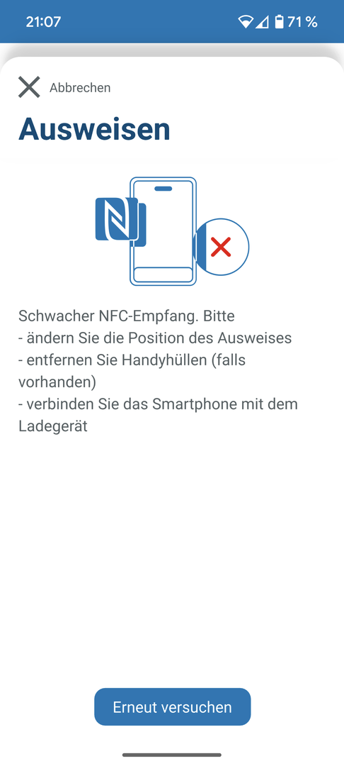

Die Ausweis-App2 zeigt, dass Gerät und Ausweis funktionieren, beim Auslesen der Ausweisdaten wird noch die Pin abgefragt, danach springt die Anzeige aber immer hin und her, manchmal kommt auch die Info, dass das NFC-Signal zu schwach sei.
Ich habe alle erdenklichen Positionen mit und ohne Hülle ausprobiert und auch die App schon mehrmals neu installiert und den Cache geleert.
Andere Karten kann ich problemlos Auslesen und auch das Bezahlen mittels NFC funktioniert einwandfrei.
Woran kann das liegen?
Wer kann mir helfen oder ist es ein Problem des Pixel 7?
Kann es an Ausweis liegen, da ich das Problem auch schon beim Pixel 5 hatte?

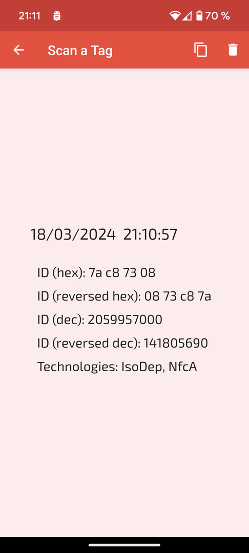

Wenn ich den Ausweis ohne geeignete App ans Gerät halte, springt sofort die NFC- Leseapp an.
und das könnte die Ursache sein.
Deinstalliere mal diese App.

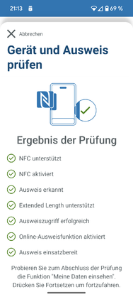

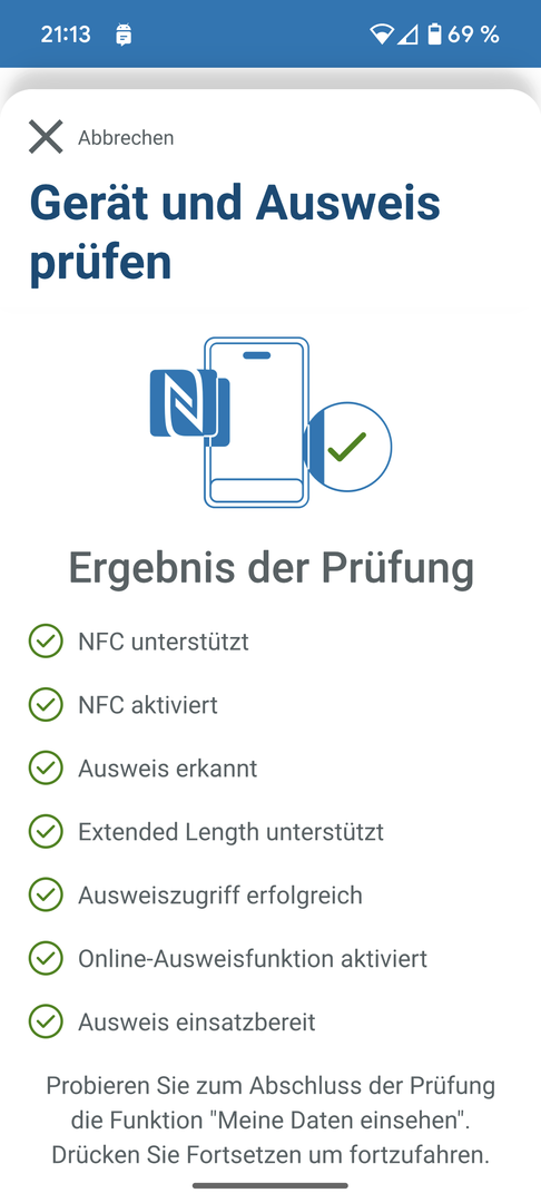

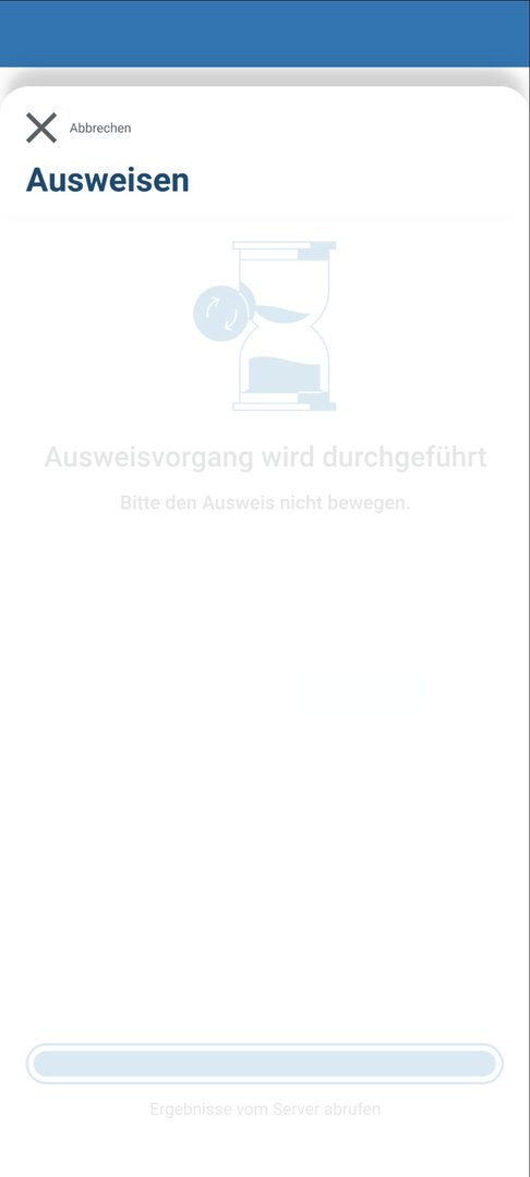

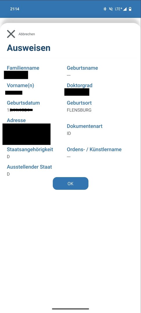

@Martin1970 ich habe dir zwei Screenshots beigefügt und: Funktioniert. Ich habe den Ausweis mittig linksseits an das Pixel 7 gehalten. Hochkant.
Installiert ist die Version 2.1.0 vom 28.02.2024.
@maik005 hätte hier aber die potentiell zündende Idee!? :huh: Das wäre ein Versuch wert! Edit: Okay, du hast deinen Startbeitrag dahingehend abgeändert, @Martin1970 . Das "konnte" ich nicht auf dem Schirm haben. (ob ich das hätte, womöglich, ja/nein/vielleicht)
