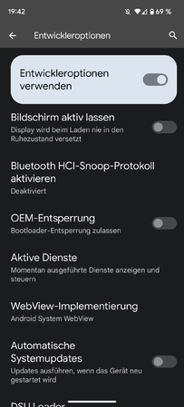

Edit: Habe mal die Entwickleroptionen aktiviert, der haken bei OEM-Entsperrung ist doch so jetzt korrekt, oder? Komischerweise war der nämlich auf aktiv...

Hm dann solle es stimmen tut es aber nicht. Tja da Fehlt mir auch der Ansatz was man da machen soll, außer dem Standard wen der Playstore Fehler Produziert
Playstore und Playdienste Daten Löschen und Cache Leeren , Neustarten und Hoffen
Ansonsten mal bis Morgen warten da sollten ja die neuen Updates kommen vielleicht rücken die das grade
Ja so sollte es sein
Ich würde mir da jetzt keinen Kopf machen und auf das Upgrade warten.
Hatte das öfter so, wenn bootloader offen ist.
Sollte es dann immer noch auf nicht zertifiziert steht kann man immer noch schauen warum.

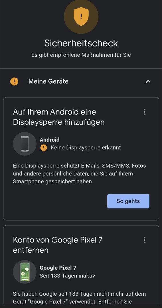

Durch Zufall habe ich auch ein merkwürdiges Phänomen an meinem Pixel 7 festgestellt und bin mir nicht sicher, ob das inhaltlich in den Thread passt.
Ansonsten bitte Bescheid geben, damit ich einen neuen Thread eröffnen kann. 👍
Obwohl mein Bootloader geschlossen ist (und noch nie geöffnet war) erhalte ich angehängte Sicherheitscheck-Meldung. 🤨
  • seit der Inbetriebnahme habe ich (selbstredend) mein Google Konto hinterlegt, was angeblich seit 183 Tage nicht der Fall sein soll. 🤔
  • und natürlich habe ich auch seit der Inbetriebnahme den FPS konfiguriert, einen PIN hinterlegt und Face-Unlock aktiv
    • über die 3-Punkte habe ich meine P7 schon mitgeteilt, dass ich eine Displaysperre bereits nutze aber die Meldung verschwindet dennoch nicht
    • auch habe ich die Displaysperre bereits deaktiviert (PIN, Face Unlock und FPS) und neu eingerichtet mit dem gleichen Resultat
Persönlich ignoriere ich diese (Falsch)Meldung, da beides definitiv ins Reich der (Google)Märchen gehört aber merkwürdig finde ich es schon.
Zeitlich könnte es mit dem letzten Google Play Systemupdate "Korrelieren" wobei es noch lange keine Kausalität bedeuten muss. 🤓

Hast du vielleicht dein Pixel da 2x drin?
