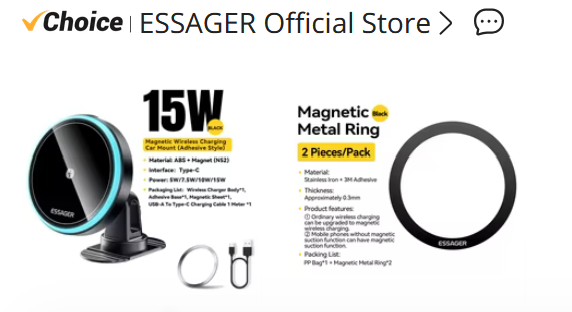

Hallo
Ich habe auch ein Problem.
Ich habe mir dieser Teil für mein Google Pixel 7 gekauft und auch eine Hülle die dazu passt.
Das kuriose ist, wenn ich das Teil in der Wohnung mit einem USB Netzteil z.B. von einem Amazon Stick an 220 Volt anschließe, funktioniert die Induktionsladung perfekt allerdings auch nicht mit einem Samsung Netzteil für Handy.
Wenn ich es aber im Auto mit einem USB Ladegerät im Zigarettenanzünder anschließe, ist das Teil ohne Funktion, außer dass es perfekt am Halter hält. Liegt das dann wirklich an dem USB Teil, was im Anzünder steckt? Von meiner Frau, das Samsung funktioniert im Auto tadellos.
Ich hoffe, mir kann da jemand helfen
ps. Habe bei Amazon einen USB Netzteil QC 3.0 bestellt, was heute angekommen ist.
https://www.amazon.de/gp/product/B07XM7YGQ5?ref=ppx_pt2_dt_b_prod_image&th=1
Funktioniert leider auch nicht.
