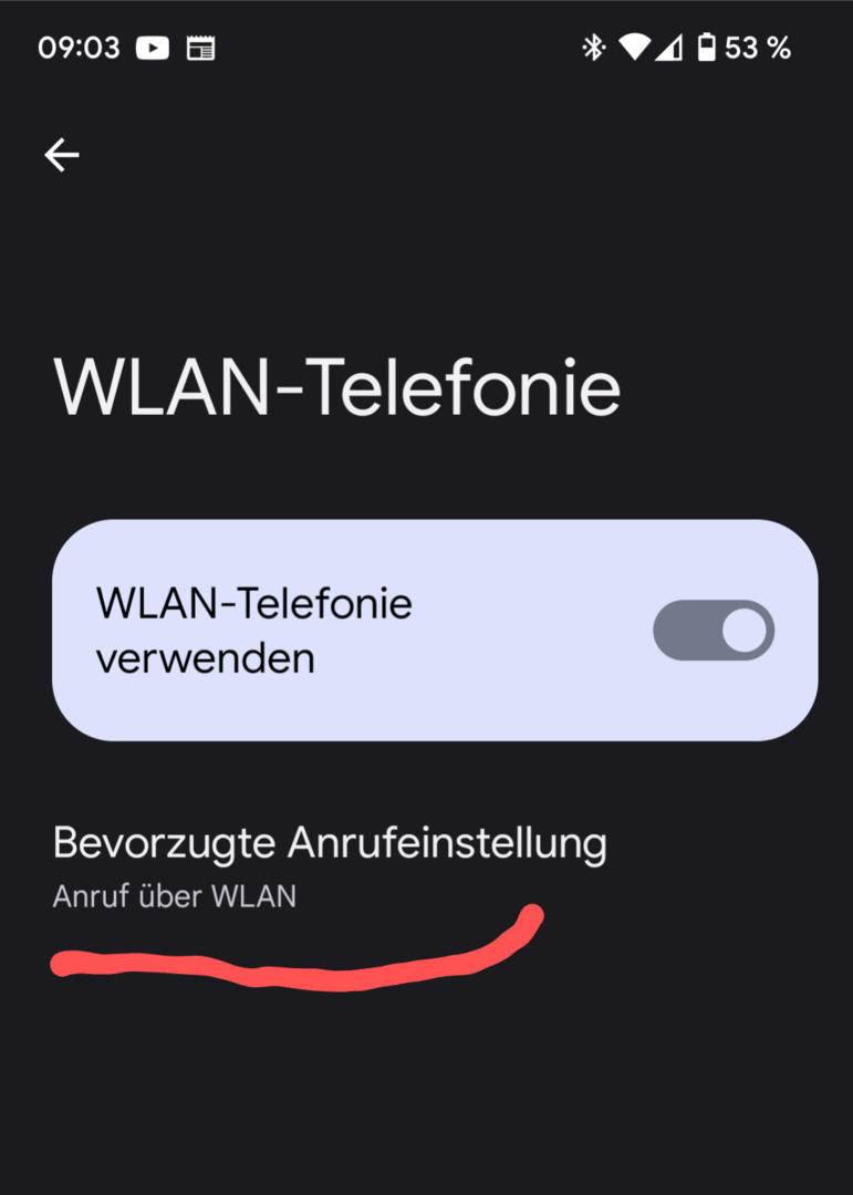

Das hast du auch so eingestellt?

Ja. Fritzbox neu gestartet. Alle Einstellungen für WLAN Telefonie im Pixel 7 sind aktiviert, auch so wie in dem Screenshot.
Wie gesagt es ging bis vor ein paar Tagen immer problemlos. Und mit dem Pixel 5 (auch Android 13) funktioniert es ja auch.

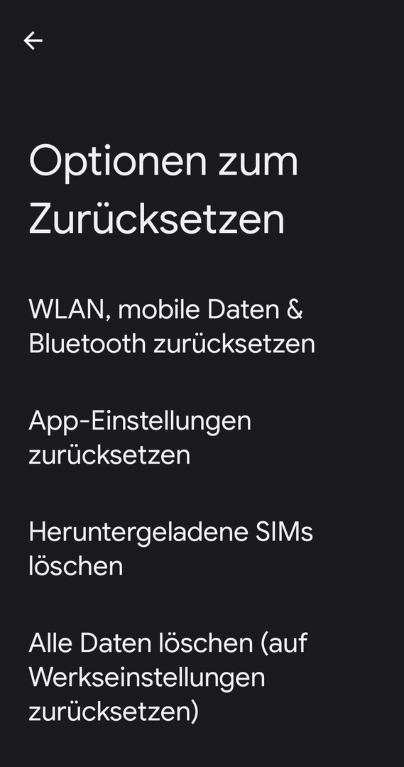

So ich habe nun unter dem Menüpunkt "Zurücksetzen" die WLAN- , mobile Daten und Bluetooth Einstellungen zurückgesetzt und noch keinen kompletten Reset gemacht.
Das scheint tatsächlich geholfen zu haben. Aktuell funktioniert der WLAN Call wieder.

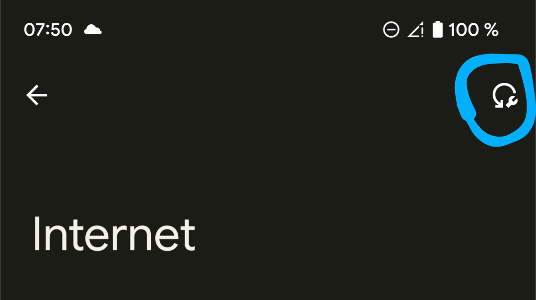

@Chefingenieur beim ersten Mal hatte ich die Netzwerkeinstellungen in den Verbindungseinstellungen zurückgesetzt, das scheint aber nur einen Neustart des Netzwerks zu machen ohne Parameter und Daten zu löschen:
Reaktionen: Denowa, flatflo und Chefingenieur
Wieder etwas gelernt, dass man in den Optionen zum Zurücksetzen einen extra Punkt für WLAN, mobile Daten und Bluetooth hat, wusste ich gar nicht.
Ich vermute mal hier
Reaktionen: Chefingenieur
