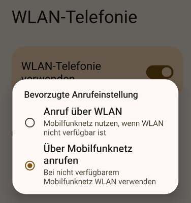

Lt. Einstellungen sollte es stimmen: Screenshot_20230529-145853_Einstellungen.jpg
Allerdings ist der kleine Text Oder der dicke große) wohl verkehrt herum (LineageOS 20).

das sind die Einstellungen für WLAN Telefonie. Das funktioniert nicht, wenn das Gerät einen Hotspot erstellt.
nein.
Du stellst dort die Priorität ein.
Oben: Wenn WLAN verfügbar, dann Anrufe über WLAN.
Unten: nur wenn kein Mobilfunknetz verfügbar, dann Anrufe über WLAN.
