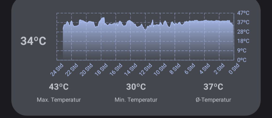

Schönen Guten Tag liebes Android Community,
Es ist heiß wir schwitzen alles 😊😂
Mein Pixel 7 auch wie schlimm ist es für dieses Gerät diese Termaptur?
Hab hier mal bild gemacht.
43 Grad, macht das Handy überhaupt was aus?
Danke für eure Erfahrungsberichte und Tipps.
was soll für das Gerät schlimm sein?
@maik005 hab ein Bild gepostet, 43 Grad?

43°C Gerätetemperatur erreichst du je nach Modell auch schon bei <30°C Lufttemperatur.
Der SoC drosselt sich wenn er zu heiß wird, das Display wird dunkler, Funktionen werden deaktiviert und wenn das nicht reicht schaltet das Gerät ab.

@maik005 aso ist es dann alles in der Norm?
natürlich, Smartphones werden auch in heißeren Regionen der Erde genutzt.
Zumal dein Screenshot doch die Akkutemperatur zeigt, nicht die Lufttemperatur.
Über 65°C wird es kritisch, da es dann auch unangenehm warm in der Hand wird.
Die Umgebungstemperatur ist mit 0-40°C angegeben. Da muss es auch 65°C Chiptemperatur schadlos aushalten, bis gedrosselt wird.
Lagern darf man bis -20°C. Aber nicht höher als 40°C. Da gehe ich davon aus, dass der Akku nicht wärmer als 40°C werden darf.

Ihr redet alle von anderen Dingen erst mal Unterschied Akkutemperatur, SOC Temperatur, Umgebungstemperatur und Gehäusetemperatur. Und dann Zustand des Handys wird es Aktiv genutzt z.b als Navi, Liegt irgendwo in einer Tasche oder wird "gelagert" wobei gelagert wohl schon viel Spielraum bietet.
Also erst mal Akku 50 Grad und mehr bei Nutzung und Laden gleichzeitig kommt vor passiert erst mal nichts, ob der Akku davon begeistert ist eher nein die Mögens eher Kühl. Aber ja das Gerät könnte sich Abschalten, weil gesamt zu warm. Handys nehmen halt nicht nur einen Wert und vor allem messen nicht alle Handys an derselben Stelle. Das heißt je nach Handy / Hersteller sind Grad x für das eine Handy noch ok und das andere schaltet ab.
Insofern Aktive Nutzung schaltet das Handy ab wen Gefahr besteht und ansonsten Handy so kühl wie Möglich halten. Also nicht in die Sonne Packen oder ins Handschuhfach bei Voller Sonne und das Auto Bruzelt. Hält man sich daran Passiert nichts und man schadet dem Akku auch nicht auf Längere Sicht.
Und was andere Länder angeht ich wäre nicht Überracht wen Handys anhand von Sensoren ein Temperaturdelta zwischen ihrer Temperatur und der Umgebung berechnen und dementsprechend sich anders Verhalten. Also gar nicht erst so hoch Takten oder die Ladeleistung vorher schön zügeln.

Ich kann mal Berichten, da ich letzte Woche auf Rhodos war. Ich hatte noch nie so viele Probleme bei Aussentemperaturen über 30 Grad wie mit dem Pixel 7. Ich hab es weder ständig in der Sonne genutzt geschweige denn in der Sonne liegen lassen, meist nur im Schatten oder tief untem im Rucksack vergraben. Ich weiß nicht, ob es am Case lag, aber das Ding hat einfach nur noch geglüht. Selbst in klimatisierten Innenräumen wie Museen oder Hotelzimmer, hat sich das Gerät nicht mehr runter gekühlt, so dass ich es oftmal abschalten musste. Hab es dann teilweise auch ohne Case genutzt damit sich die Hitze besser abstoßen lässt, aber nichts, teilweise konnte man das Ding dann nicht mehr in der Hand halten.
Wenn man es mal für ein Foto oder kurzes Video genutzt hat kamen ständig Meldungen, Gerät zu heiß, Blitz wird ausgeschaltet, Videoqualität wird beeinträchtigt etc. Das sah man dann auch nach kurzen Videoaufnahmen, sehr verruckelt das Ganze. Stundenweise verhielt sich die Temperatur auch relativ normal, aber wenn es sich dann erhitzt hat, was meist keine Minute gedauert hat, gabs ausser ausstellen keine Möglichkeit mehr, dass es sich abkühlt. So meine Erfahrungen.
