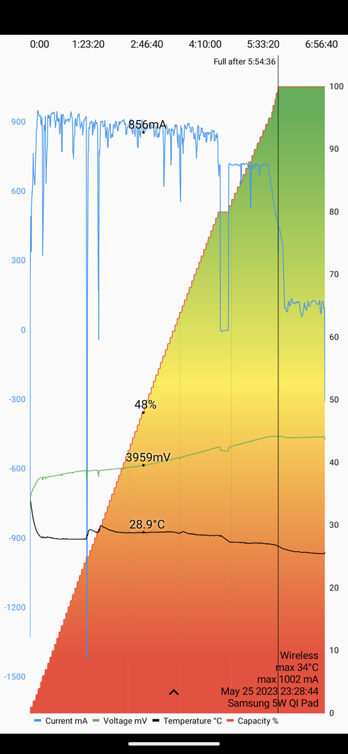

Das 7a ist hinsichtlich der Temperatur ja ein Negativbeispiel. Mein 7 Pro bleibt da die meiste Zeit unter 30°C. Anbei Mal eine vollständige Ladekurve vom nächtlichen laden.

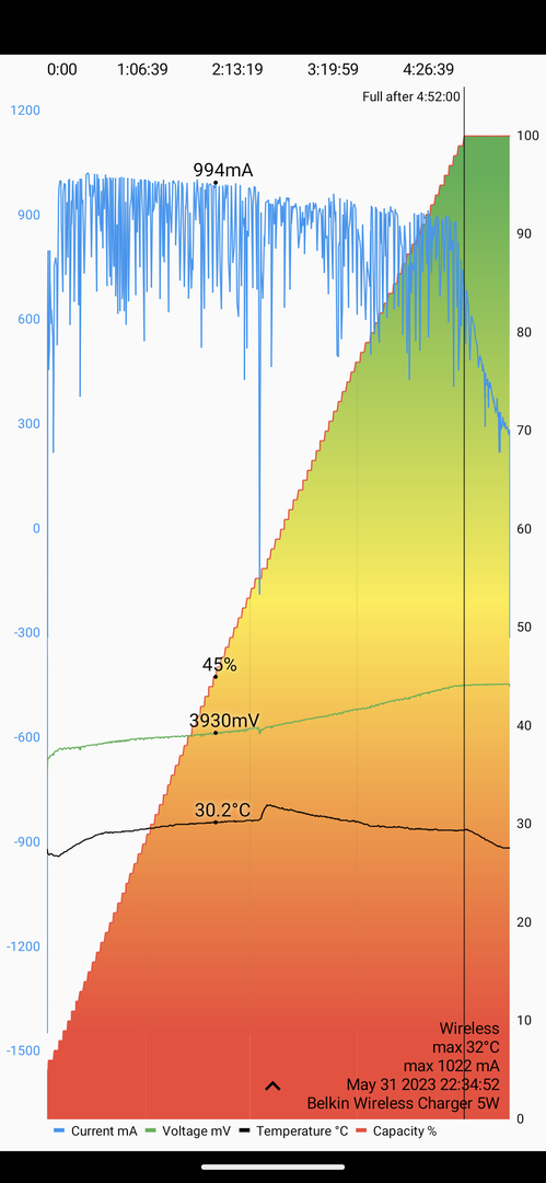

Das war auf so einen älteren Samsung Ladegerät wo das Gerät flach drauf liegt. Die Messung ist aber schon länger her, weshalb ich nicht sicher sagen kann ob eine Hülle um das Gerät war oder nicht. Ich habe daher den letzten Ladevorgang genutzt um nochmal bei 5W zu messen. Jetzt allerdings auf dem Belkin Stand.
Auch da ist die Temperatur absolut unbedenklich.
