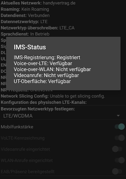

ich komme von einem Xiaomi Mi9T - mein Mobilfunk-Anbieter war und ist "handyvertrag.de"
Bei dem Mi9T habe ich immer die WLAN Anruffunktion im Flugmodus und verbundenem WLAN genutzt.
Das wollte ich nun auch mit dem Pixel 7 machen.
Ich habe die Einstellung WLAN-Telefonie in der SIM Karteneinntellung aktiviert.
-> Bsp. https://www.spickipedia.com/galerie/albums/userpics/10001/normal_Screenshot_20211215-154435.png
Danach bin ich in den Flugmodus gewechselt (diese Aktion deaktiviert alle Verbindungen), habe mich erneut mit dem WLAN verbunden und einen Testanruf gestartet. In der Ansicht bekomme ich die Meldung angezeigt, dass ich zum Telefonieren den Flugmodus deaktivieren soll oder eine WLAN Verbindung herstellen soll. :)
Ich habe auch schon mehrmals die Netzwerkeinstellungen zurückgesetzt / SIM Karrte neu eingelegt / auch den Mobilfunkanbieter kontaktiert (dieser hat mich an Google verwiesen) / die Google Suche bemüht / aber bisher hat mir nichts eine Abhilfe gebracht.
Habt ihr vielleicht noch eine Idee, was ich machen könnte, um das Problem zu lösen bzw. habt ihr auch das Problem?
