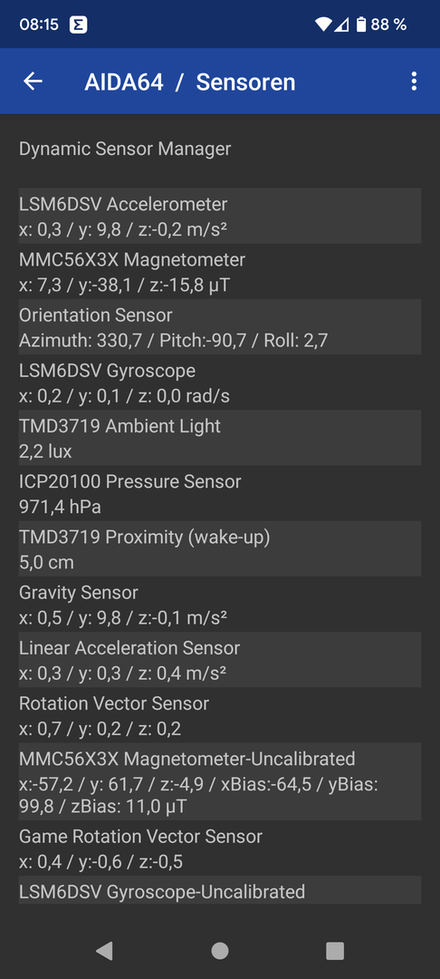

man könnte mit dem integrierten Barometer testen ob es "dicht" ist.
Eine App nehmen die den Luftdruck des Barometers ausließt und dann Vorderseite und Rückseite des Gerätes mit Gefühl zusammen drücken und halten.
Der Luftdruck im Gerät steigt dann erst deutlich an, fällt dann nach einigen Sekunden wieder.
Lässt man dann den Druck von außen auf das Gerät los, so fällt der Druck im Gerät steigt aber nach einigen Sekunden wieder.
Wenn sich der Druck beim drücken nicht verändert, ist es undicht.
Wer das selbst mal probieren will, zum Vergleich den SIM Schacht öffnen, damit bleibt der Druck beim drücken stabil.

@Swooshy
habe es etwas ausführlicher geschrieben ist aber ganz einfach.
Z.b. AIDA64 App laden und dann unter Sensors den Wert des Barometer Sensor anschauen.

@maik005
Pressure Sensor wenn ich drücke steigt. Lasse ich los, geht's runter und dann aber sofort wieder auf den fixen Wert hoch
@Swooshy
Perfekt.
Dann ist es dicht.
Du kannst noch die Gegenprobe machen, wenn du den SIM Schacht öffnest, ist aber eigentlich nicht mehr nötig.
Von daher ist das nur ein kleiner optischer Makel der in der Massenproduktion kaum zu vermeiden sein wird.
