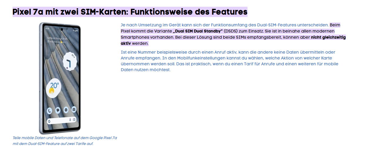

@mart1n
Google Pixel 7a: Dual-SIM nutzen | Blau.

@mart1n

@maik005 Danke Maik!
Hier für alle die leider ernüchternde Erklärung aus Maiks Link:
"Beim Pixel kommt die Variante „Dual SIM Dual Standby“ (DSDS) zum Einsatz. Sie ist in beinahe allen modernen Smartphones vorhanden. Bei dieser Lösung sind beide SIMs empfangsbereit, können aber nicht gleichzeitig aktiv werden.
Ist eine Nummer beispielsweise durch einen Anruf aktiv, kann die andere keine Daten übermitteln oder Anrufe empfangen."
Quelle: Google Pixel 7a: Dual-SIM nutzen | Blau
Reaktionen: prx

@mart1n
Warum eigentlich doppelt?
Screenshot + Link hatte ich ja geteilt.
