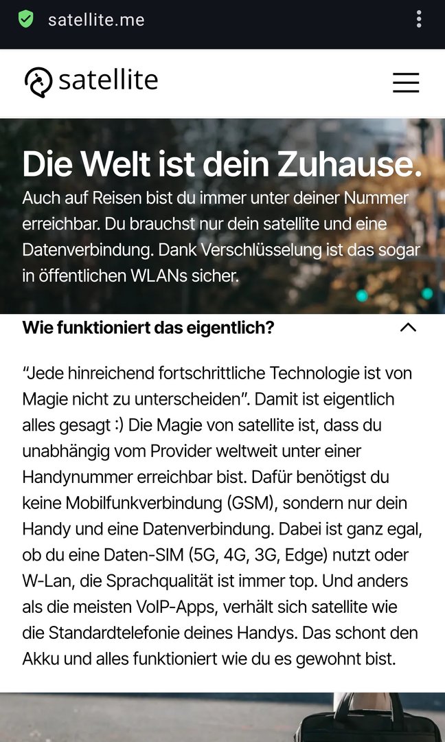

Habe mich jetzt in den letzten zwei Tagen ausgiebig mit Satellite beschäftigt.
Ihr habt recht, man braucht auf jeden Fall eine Datenverbindung, also eine Simkarte,
das ist jetzt der nächste Schritt.
