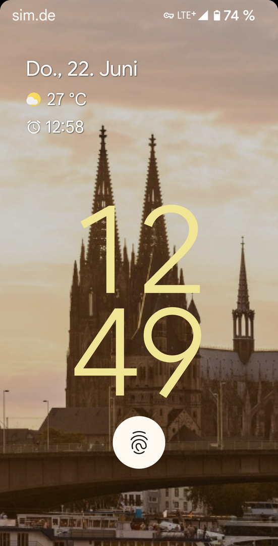

Hallo, hat noch jemand ein Weckersymbol im Sperrbildschirm?
Dort steht bei mir immer eine Zeit +1-15 Minuten. Also um 12:00 steht da ein Weckersymbol mit der Zeit 12:01.
Aktuell 10:30 steht 10:40.
Ich habe alle Wecker gelöscht aber das Symbol bleibt.

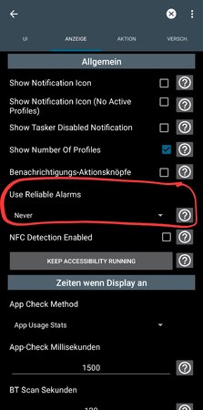

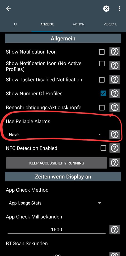

@maik005 hat mit den Profilen nix zu tun. Tasker nutzt den Wecker auch regelmäßig um damit für einen Statuscheck den DeepSleep zu deaktivieren
Das macht Tasker schon seit Jahren so wenn man's nicht umstellt.
Um es los zu werden einfach Die Einstellung "use Reliable Alarms" auf "Never" stellen und gut ist.
