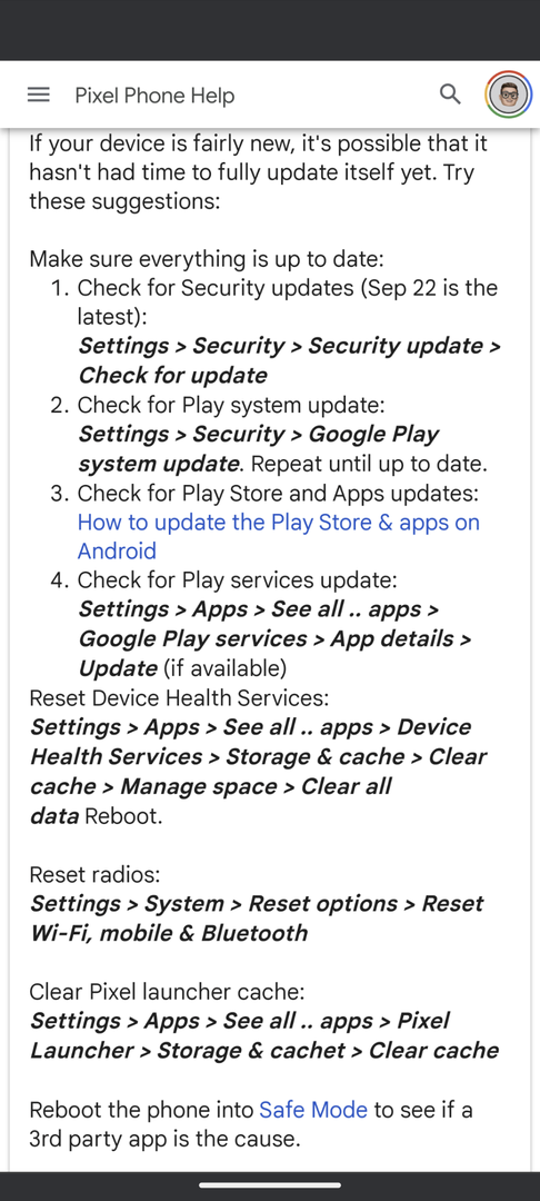

Hallöchen, ich dachte ich teile auch mal etwas mit euch. Auf den Beitrag bin ich auf reddit gestossen. Und hat bei mir tatsächlich geholfen. Ich habe erstens die Android 14, Beta runtergeladen. Also das Beta Update über die Beta Teilnahme. Ich weiss nicht mehr genau wie das jetzt ging und zusätzlich das was auf dem angehängten Screenshot zu sehen ist umgesetzt.
Zur Beta Teilnahme geht's hier lang: Get Android 14 | Android Developers
Danach bei System und Updates die Beta Version herunterladen.
Mein Akku hält deutlich länger und wird im Standby oder generell nicht mehr so krass leer gesogen.
Achja, beim Löschen von Bluetooth und WLAN Cache gehen auch die gespeicherten Kennwörter verloren, nicht vergessen!
Reaktionen: sylvester78 und edlover
Ich habe bereits gelesen, dass alleine das Zurücksetzen der Device Health Dienste wahre Wunder bewirken soll!
Würde mich über ein Feedback freuen, sofern jemand auch unglücklich mit der Akkulaufzeit war. Außerdem fühlt sich alles irgendwie flüssiger und besser an, als vor den ganzen Punkten,welche ich abgearbeitet habe.Bin jetzt wirklich der Meinung,dass das P8P genau so ist, wie ich es mir vorgestellt habe..

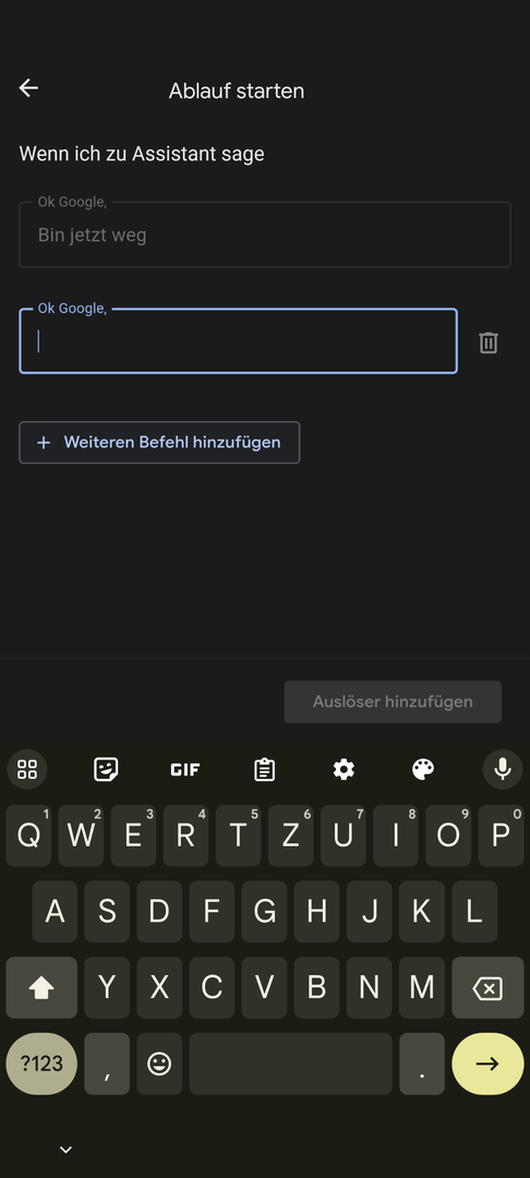

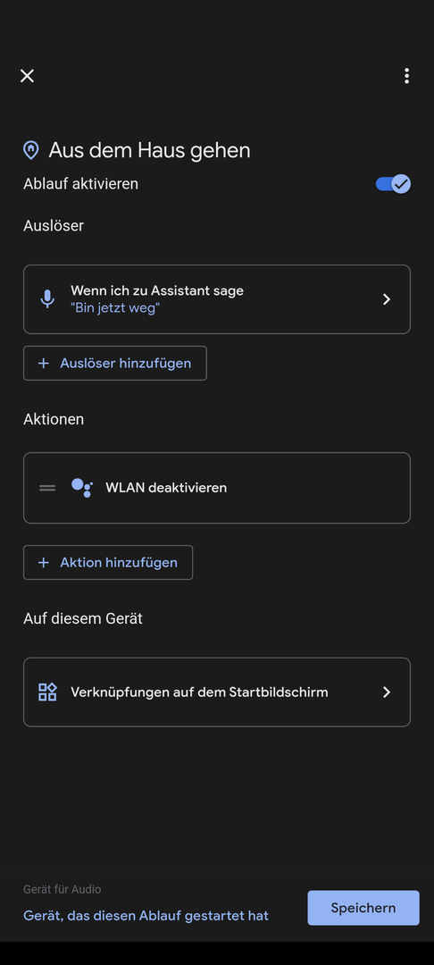

Tip von mir. Wenn ihr Unterwegs seid, WLAN ausschalten.
Reaktionen: Breece
Händisch oder gibts da eine Einstellung?
Du kannst es dem Google Assistenten sagen "Hey Google, ich bin unterwegs", dann kannst du ihm sagen was er bei diesem Wortlaut immer machen soll.
BZW. du kannst die Kommandos selbst festlegen
Reaktionen: Daichink, Breece und s3axel
Dann kannst Du auch einfach sagen: "Hey Google. WLAN aus!" ;)
Reaktionen: JohnyV und Breece
Danke, aber ich habe bisher nicht mit meinem Smartphone gesprochen und wollte auch nicht damit anfangen...😅
Reaktionen: taiman23, farrol, Mikaole und 5 andere

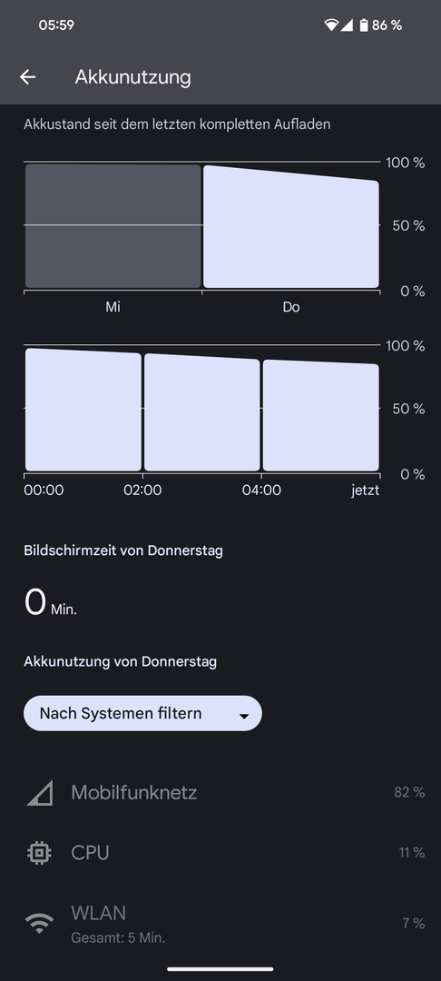

Hallo Zusammen,
ich habe mit meinem Pixel 8 pro im Telekom Netz große Probleme mit dem Akkuverbrauch gehabt. -15% in 8 Stunden Nachtruhe waren da schon der Best Case obwohl das Telefon im WLAN war. Das Mobilfunknetz hat in der Statistikm immer mit 80% und mehr zur Batterieentladung beigetragen. Habe bereits alle Tips (Updates, Netzwerke zurücksetzen, Health Services zurücksetzen, 5G deaktivieren usw.). Alles leider ohne Ergebnis wie im Screenshot zu sehen.
Inzwischen habe ich das Problem glücklicherweise dank einem Hinweis in einem Reddit Thread der mich auf folgende Seite gebracht hat gelöst.
Erhöhter Akkuverbrauch im Telekom Netz - Google Pixel-Community
Vielleicht gibt es das Thema auch in anderen Netzen als nur im Telekom Netz. Bei mir hat es jedenfalls super geholfen. Hatte danach über Nacht nur noch ca. -6% Batterieentladung und bin nun super happy mit dem 8 Pro.
Grund für den hohen Akkuverbrauch war, dass das Pixel (die Probleme gab es auch schon bei den Vorgängern) aus der Telkom-SIM Karte ausliest, dass WLAN Call und VoLTE möglich ist. WLAN CAl kann man im Pixel noch abschalten, aber zum VoLTE übernimmt es die Info der SIM unabhängig davon obe es das Netz zulässt. VoLTE lässt sich beim Pixel auch nicht manuell deaktivieren. Dummerweise gibt die Telekom die SIM aus mit der Einstellung wie beschrieben aber aktiviert die Funktion nicht im Vertrag. Das Pixel geht nun davon aus das VoLTE funktioniert, obwohl es im Netz gesperrt ist und arbeitet sich entsprechend daran auf (auch im Standby). WLAN call und VoLTE sind bei der Telekom auch immer eine kombinierte Vertragsoption. Die Option kostet keinen Aufpreis und kann im Kundencenter aktiviert werden.
Nachdem ich das gemacht habe und die Mobilfunkeinstellungen noch mal zurückgesetzt habe ist nun alles wie erwartet.
Der Akku vom Pixel ist auf jeden Fall super. Liege bei meinem Nutzungsverhalten nun im Tag-Nacht-Schnitt bei unter 2% Batterientladung der Stunde (OK, ich bin auch eher der Light-User).
Bitte unbedingt ausprobieren bevor ihr euer Pixel zurückgebt oder tauscht. ein Hardwaretausch löst das Problem nämlich auch nicht.
Viele Grüße, Dennis
