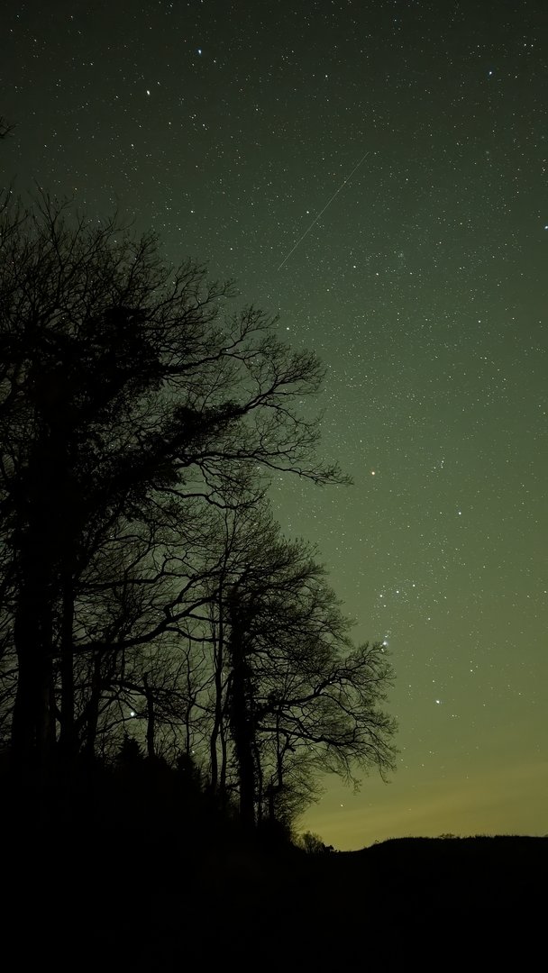

Anbei ein Beispielfoto von gestern Abend des Pixel 8pro.

Das was da länglich erscheint, könnte eventuell ein Satellit gewesen sein und die bewegen sich nun mal. Ist doch ein gelungenes Foto, wie ich finde 😊
Danke erstmal für's Kompliment. Theoretisch wäre das Bild ganz ok, aber alle Sterne erscheinen beim näheren betrachten eher als Kommas statt Punkte.
Von der Stellarium App her weiss ich das es massen von Satelitten hat, aber das erklärt nicht warum wirklich jede Lichterscheinung Kommas sind. Mir scheint hier eherPXL_20231216_174708818.NIGHT.RAW-02.ORIGINAL (3).jpg die Zeitraffer und Stacking der Kamera das Problem zu sein. Nur weiss ich nicht was ich dagegen tun kann.

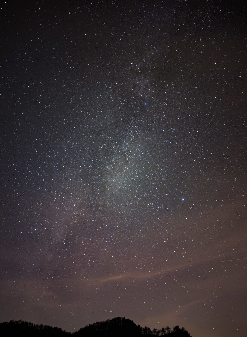

Hier als Beispiel ein Astrofoto von meinem vorgänger Pixel 7pro, da ist nix da mit Kommas.

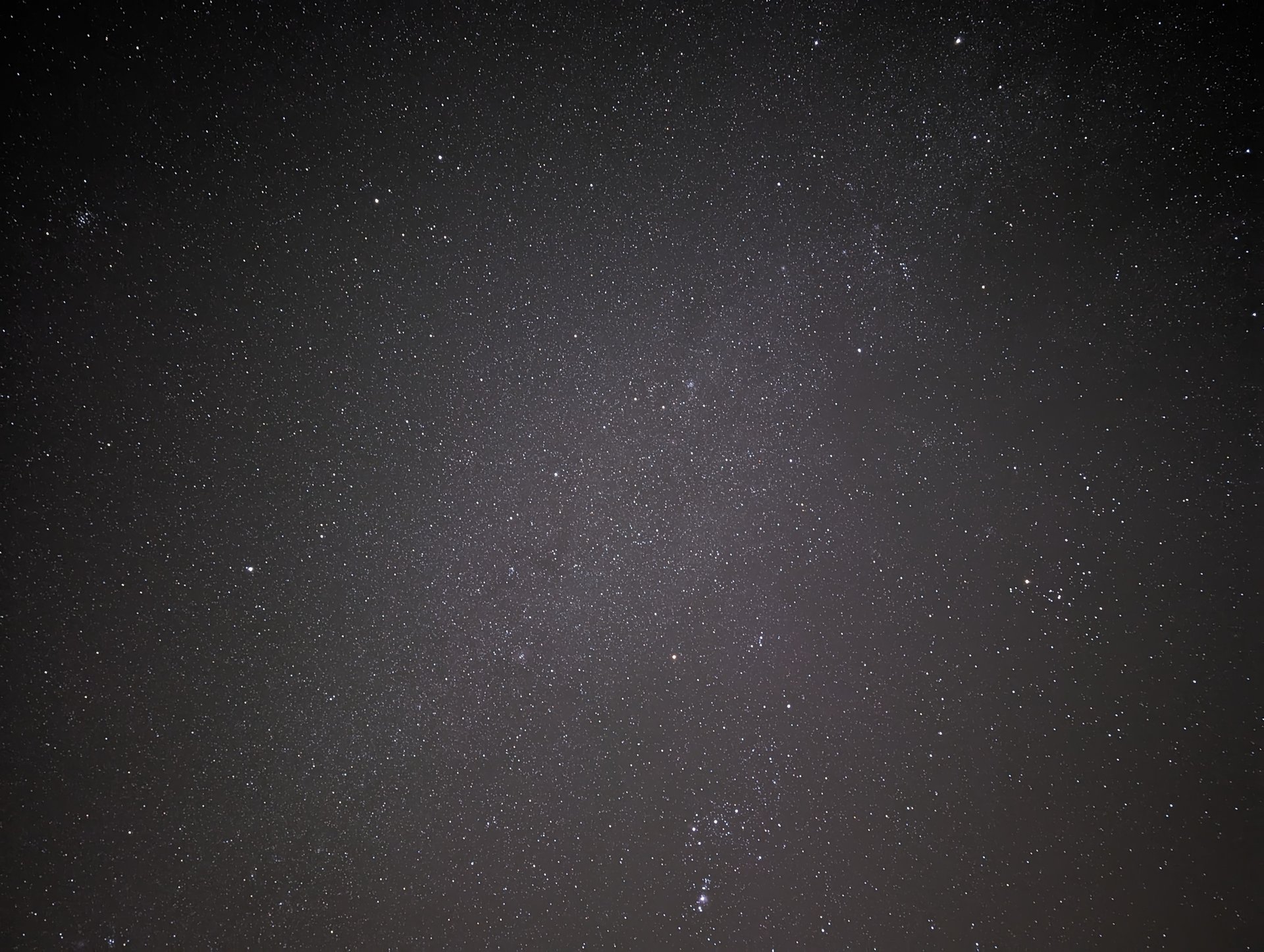

Bin eben gerade auf diese Beiträge hier gestoßen, Lisa, bei mir das gleiche Dilemma, beim Heranzoomen richtige Kommas...
Ich habe keine Ahnung was da schiefläuft. Als wären die Einzelaufnahmen bei dieser 4 Minuten- Geschichte mit zu langer Belichtungszeit erstellt worden. Somit sind die Ergebnisse faktisch nicht zu gebrauchen, es sei denn, man schaut sich das nur auf nem Smartphone- Display an. Ansonsten alles Eiersterne...
