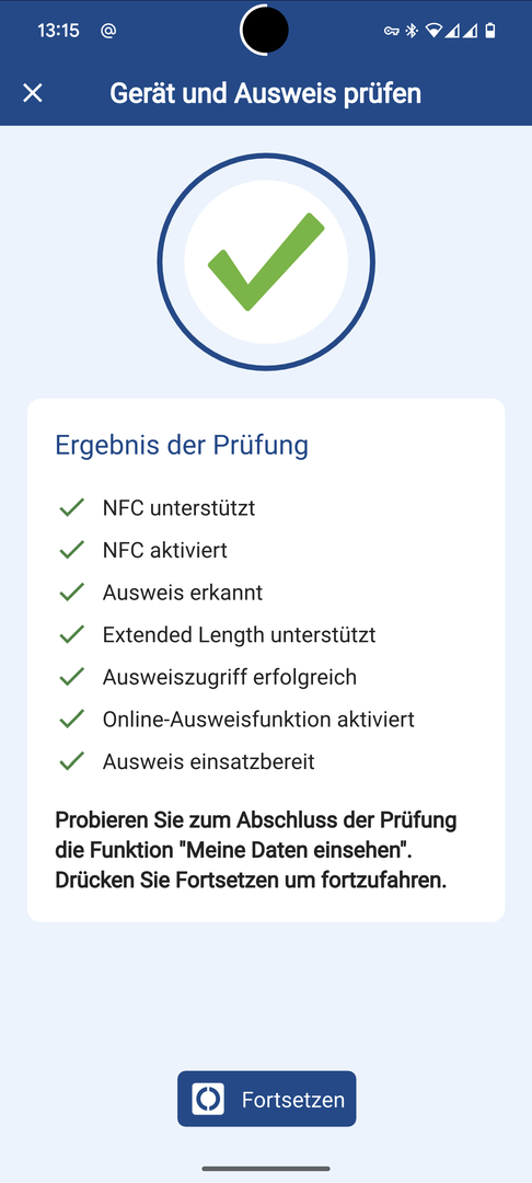

Ist zwar keine Banking App aber weiß jemand bzw. kann jemand ausprobieren ob das P8p das online ausweisen u.a. bei Banking Apps schon unterstützt?
Auf der Seite wird es noch nicht aufgeführt:
Ausweis2App
Das Auslesen des Ausweises funktioniert beim P8P.
Reaktionen: koho
Reaktionen: koho
Danke Euch :1f44d:
