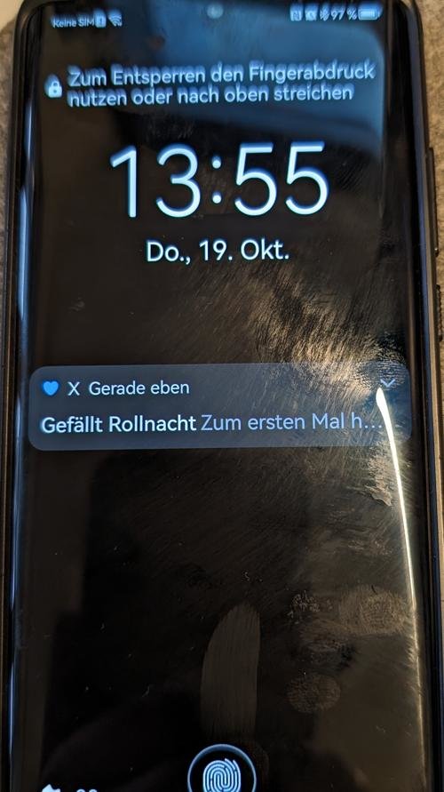

Ich habe auf dem Huawei eingestellt "Benachrichtigung als Banner anzeigen".
Wenn nun eine Nachricht reinkommt, springt AOD für wenige Sekunden zum Sperrbildschirm und zeigt mir dort das Banner.
Danach geht das AOD wieder an.
Geht das auf dem Pixel ohne Fremdsoftware?

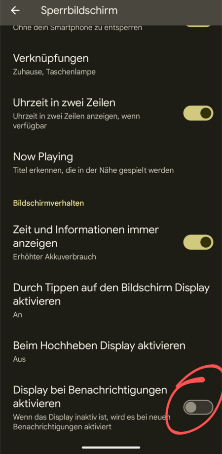

Neuer Punkt: Beim Testen fiel mir auf, auch "Aufleuchten des Displays bei neuer Nachricht" funktioniert nicht, wenn ich AOD eingeschaltet habe.
So, Problem gelöst.
-> Benachrichtigungen
-> App Auswählen
-> Detaillierte Benachrichtigung auswählen (Bspw. "Neue Nachricht")
(diese nicht nur aktivieren, sondern lange drauf drücken)
-> Popup auf dem Bildschirm auswählen.
Und siehe da, ab jetzt gibt es Popup-Benachrichtigung auf dem AOD :1f60d:
Ich finde, diese Funktion ist leider extrem versteckt und fand es auf dem Huawei besser - dort konnte man das Banner generell aktivieren, und nach und nach alle Apps rauswerfen, die einen genervt haben. Beim Pixel scheint es so zu sein, dass man sich wirklich aktiv damit auseinandersetzen muss, welche App einen belästigen darf.
