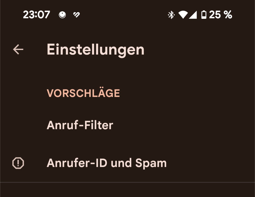

Telefonapp oben die drei punkte ,Einstellungen, Anrufer ID und spam auch nur Anrufer ID und Spam anzeigen zur Auswahl
Telefon App deinstalliert und wieder aktualisiert. Nach einem Neustart kommt jetzt zu Anruf ID und Spam anzeigen noch die Option Spamanrufe herausfiltern.
Aber bei der Telefon App , Einstellungen, läuft die Option Anruf Filter auf einen Fehler.
Update: nochmal neu gestartet. Alle neuen Optionen waren weg. Dann die App beendet und wieder gestartet und alle Optionen waren wieder da. Option Anruf Filter lief aber immer noch auf einen Fehler mit rotem Balken. Hab dann Mal auf den roten Balken geklickt und siehe da es hat funktioniert.

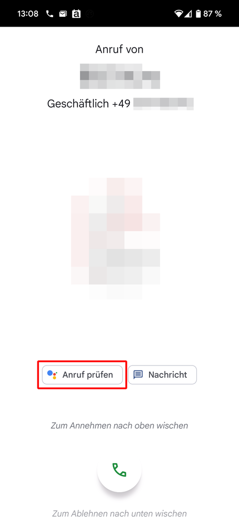

Das manuelle Screening klappt definitiv auch mit o2-SIMs:

Geht auch bei Vodafone de mit deutschem Ansagetext und deutscher Transkription

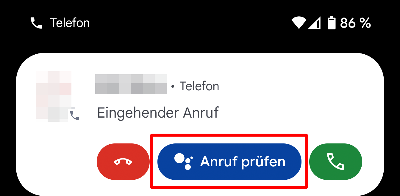

Call Screening läuft bei mir einwandfrei. Ihr solltet doch bei einem Anruf den Button "Anruf prüfen" auf den Screen bekommen. Diesen angeklickt und der Prozess beginnt. Der Anrufer bekommt dann mitgeteilt, dass du die Funktion "Call Screening" nutzt.
Das funktioniert aber auch genauso mit P6 etc.
