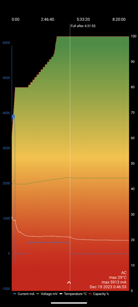

Ich nutze das adaptive Laden schon seit dem Pixel 6 Pro jede Nacht. Ich habe dazu einen lautlosen Wecker auf 8 Uhr gestellt. Sobald ich dann abends nach 21 Uhr das Pixel ans Ladegerät anschließe startet das adaptive Laden über Nacht. Mittlerweile bleibt das Display aber an, wenn der Wecker abgelaufen ist und geht erst aus, wenn ich es vom Ladegerät trenne. Das kann durchaus 2 Stunden später sein. Das war nicht immer so. Habt ihr das auch oder welche Einstellung könnte dafür verantwortlich sein? AOD nutze ich nicht.

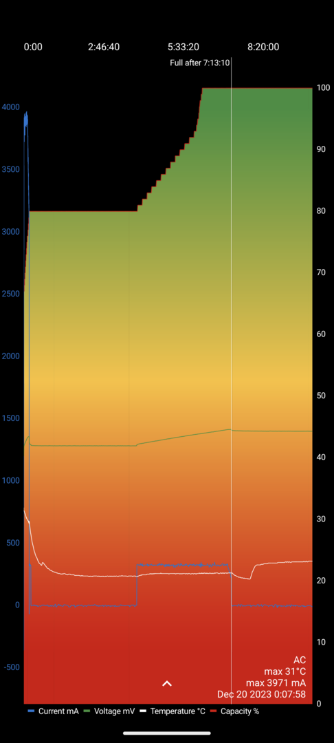

Ich weiß, dass man mittlerweile eigentlich keinen Wecker mehr stellen muss und die KI den Endzeitpunkt der adaptiven Ladung selbst berechnet. Dazu habe ich den Wecker auch mal gelöscht. Musste dann aber feststellen, dass die Ladekurve leider nicht so schonend ist, wie mit dem Wecker. Hier der Vergleich mit und ohne Wecker. Mit Wecker wird nur mit maximal 4A auf der 80% geladen der langsame Ladevorgang auf die 100% startet 3 Stunden später. Ohne Wecker wird mit maximalen 6A auf der 80% geladen und dann viel früher auf die 100%.
Was man an der Ladekurve mit Wecker auch sehen kann, ist die kleine Temeperaturerhöhung gegen Ende weil das Dispay dann an bleibt.
Ich habe den lautlosen Wecker dann wieder aktiviert und damit wieder die schonendere Kurve erhalten.
