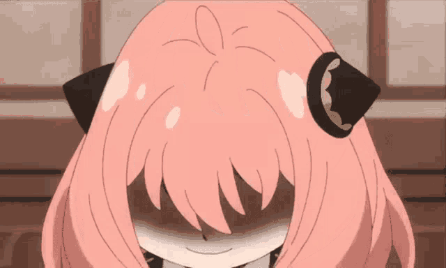

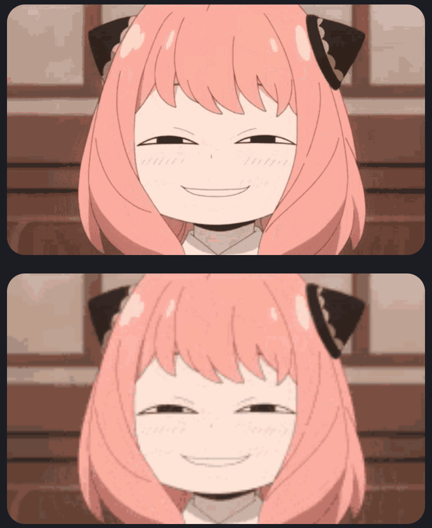

Hallöchen, ich habe mir vor wenigen Tagen das Pixel 8 pro geholt und habe jetzt das Problem, dass Gifs die ich schicke unscharf sind (egal ob bei discord oder WhatsApp). Auf meinem alten Handy (Samsung Galaxy S215G) ist das gleiche Gif scharf. Ein Beispiel dafür packe ich in den Anhang.
Das ist natürlich kein Beinbruch, nervt mich allerdings schon sehr.

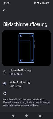

Kann es an der Auflösung liegen? Welche hast Du beim Pixel eingestellt?

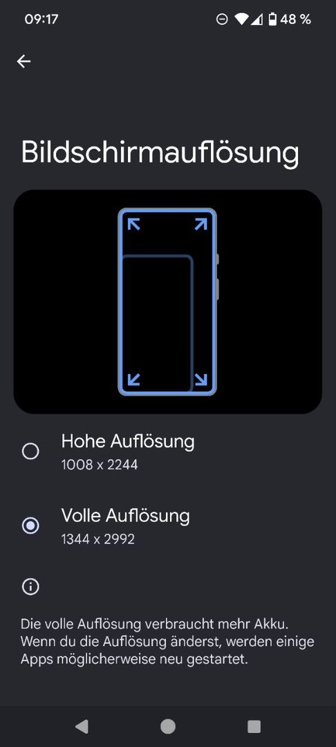

evtl. diese Einstellung?

@mat76 Höhe Auflösung. Volle Auflösung hatte ich auch schon ausprobiert, ändert aber nichts.
@KACEY das Problem bleibt bei beiden Einstellungen bestehen :/
@schinge die Gifs wurden beide auf discord geschickt. Bei beiden Geräten habe ich die gleiche Einstellung. Gilt ebenfalls für WhatsApp. Auf dem pixel ist selbst die gif Vorschau auch schon etwas verschwommener als auf dem Samsung (egal welche Auflösung ich benutze).

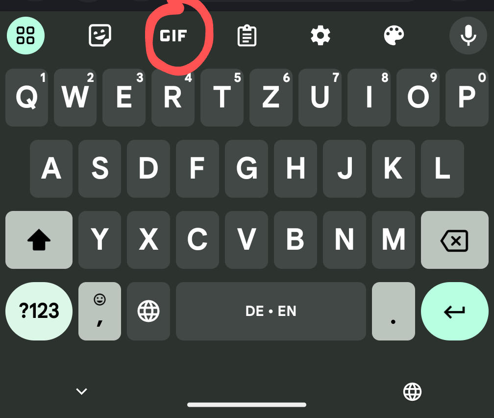

@schinge ich suche die Gifs einfach nur über die Tastatur (Bild wird angehangen), wodurch ich sie nicht auf dem Gerät habe. Habe das Problem aber bei allen Gifs. Habe immer geschaut, dass es augenscheinlich definitiv die gleichen sind.
ABER! Du hast mich auf eine Idee gebracht. Und zwar habe ich es einfach mal per discord Funktion (Gifs werden über Tenor gesucht) probiert und da sind die Gifs dann scharf. Das Problem ist somit noch da, aber umgangen... was bei mir trotzdem nur nochmehr Fragezeichen hinterlässt 😅

@schinge also... Ich hab die Gifs bei discord Mal gedownloadet und folgendes kam dabei raus:
Gif vom S21: 0,2MP/223,7KB 640x384
Gif vom Pixel: 0,0MP/38,3KB 220x132
Ich habe definitiv das gleiche GIF ausgewählt gehabt. Habe testweise noch andere Gifs von beiden Geräten geschickt und bemerkt, dass die vom Pixel alle DEUTLICH kleiner sind bzw. gesendet werden, was die schlechte Qualität ja erklärt.
Ich habe testweise auch eine andere Tastatur runtergeladen, was aber nichts geändert hat.
Habe die scharfe Datei auch rüber geschickt und sie war dann auch auf dem pixel scharf.
Tausend Dank, dass du mich schonmal in die richtige Richtung geschubst hast. Jetzt bleibt nur die Frage, wie ich das behoben bekomme... Falls das überhaupt möglich ist 😅. Das Problem ist wirklich überall so, bei Discord, WhatsApp, Facebook und co. trotz gleichen Einstellungen in den Apps.
