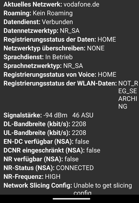

Ich war am Wochenende in Köln und glaube da hatte ich echtes 5G+
Meine SIM Karte ist ziemlich alt, mindestens 4-5 Jahre.
@kalli73
IMEI, TEL-Nr. und IMSI sind Absicht?
Wenn nein, nimm den Screenshot lieber raus.
Reaktionen: t0m2k und kalli73
@hagex ups 😁 danke 👍
Reaktionen: hagex
