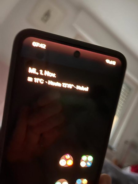

Können bitte die 8 pro Besitzer bitte überprüfen, ob ihr auch einen Lichthof/Lichtaustritt an den oberen 5mm des Displays habt?
Auf dem Bild sieht es etwas dramatischer aus, man sieht das am besten bei dunkler Umgebung mit schwarzem Hintergrund.

Ich habe das mit dem Lichthof eben getestet und bin sehr sicher dass es am Launcher liegt.. Es ist bei mir nämlich nur dort zu sehen und zb nicht im Nova oder einer Display Test App... Fällt besonders auf, dass es sich verändert wenn man langsam nach links zum Newsfeed wischt.

Solltest du umtauschen, kann mir nicht vorstellen das hier einer sowas hat, ohne das zu posten.
Ich würde eher einen Preisnachlass bevorzugen, es hat einen Tag gedauert, das Teil einzurichten und die Appberechtigungen wieder herzustellen.
Mir ist sowas Ähnliches aufgefallen, jedoch immer nur mit der Statusleiste eingeblendet und viel schwächer. Bei Display Tester Apps ohne Statusleiste ist diese höhere Randhelligkeit nicht sichtbar. Ich vermute, dass das möglicherweise eine Design Entscheidung seitens google sein könnte. Gefällt mir zwar nicht, aber aufgrund des Umstandes, dass es ohne Statusleiste nicht vorkommt, tippe ich hier nicht auf einen Hardware Defekt. Wäre interessant, ob das auch Andere so wahrnehmen, oder ob ich mir das nur einbilde.
edit: Ich revidiere meine Beobachtung. Es war eine Einstellung namens "Oberer Schatten" vom lawnchair launcher, welche diesen Effekt bei mir sichtbar machte.

Ou, sieht nicht gut aus. Komisch allerdings dass es so linear aussieht, eigentlich sind so Fehler schräg oder im Halbkreis sichtbar.
Umtauschen.

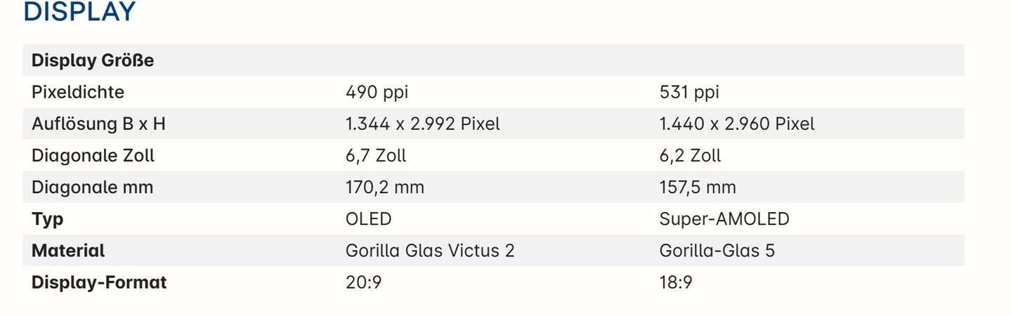

Hugo Highsticking schrieb:
Weil sich das Display nicht anfühlt wie gewohnt, wertest du das Gerät ab? Muss natürlich jeder für sich entscheiden. Ich nehme aber gerne das hohle Geräusch in Kauf, wenn ein eventueller Tausch dadurch leichter fällt und ich ansonsten null Einbuße habe. Und bei allen entscheidenden Punkten dürfte das Pixel-Display, insbesondere dem eines in die Jahre gekommenen S9+, überlegen sein.
Ironischerweise stimmt das nicht wirklich und dabei musst du im Kopf behalten, dass es bald 6 Jahre alt ist und nicht mal top of the line war (also das 9+).
Und ich werte es nicht ab, weil es sich ungewohnt anfühlt, sondern weil es sich BILLIG anfühlt. Es fühlt sich minderwertig an.
Google hatte in den Vorgängern ein pOLED ("p" für plastic-) verbaut und kein AMOLED ("AM" für Active Matrix-). Großer Unterschied ist offensichtlich der höhere Anteil an Plastik, anstelle von Glas.
Ob auch beim Pixel 8 (Pro) ein pOLED verbaut ist, weiß ich nicht. Aber gut möglich?
POLED vs AMOLED: What is the difference between these OLED technologies?
Es ist nur Spekulatius, ob sich das Display deshalb wie nach einem billigen China-Phone anfühlt, aber der Versuch einer Erklärung.

Genau so ist es. Poled wird von LG hergestellt.
@uNique285 👍
@shibafan bis zum Pixel 7 Pro waren pOLED verbaut. Simple.
@dsawdwadawd Dann wirst du aber Pech haben, wenn du wieder auf Samsung umsteigen willst. Das Display beim P8 Pro ist ja von Samsung.
