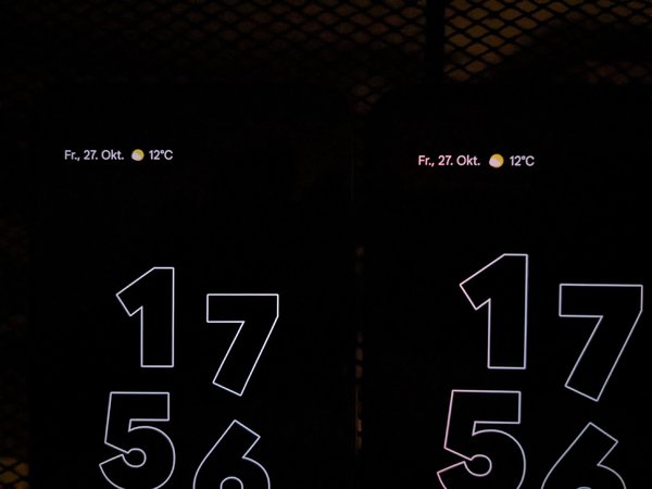

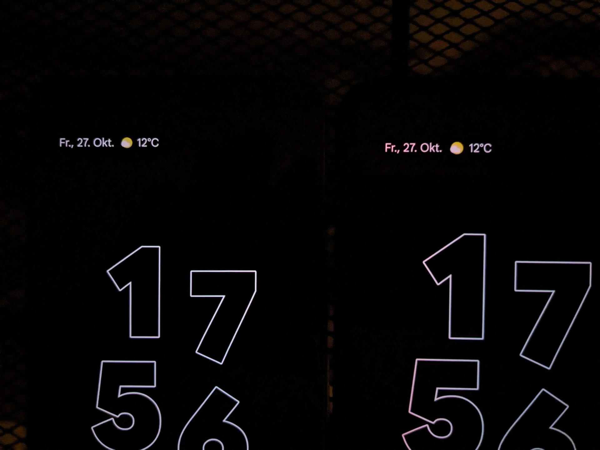

Bin auch betroffen :) Ich konnte es nicht „nicht sehen“, also habe ich bei Google einen Ersatz bestellt (wurde extra auf der Kreditkarte geblockt).
Es ist gestern angekommen, also habe ich schnell das neue Pixel 8 Pro eingerichtet und es mit meinem „alten“ verglichen – und voilá, da ist ein großer Unterschied. Ich habe versucht, es so weit wie möglich im Dunkeln einzufangen (siehe Anhang).
Ich vermute also: Es handelt sich um ein Hardwareproblem, das aber wahrscheinlich mit Software behoben werden kann.
Ich werde das Neue behalten – jetzt muss ich jedoch noch einmal mit der Einrichtung aller Apps beginnen, da ich gerade damit fertig war, alles von meinem alten Telefon zu übertragen... :)
