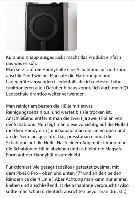

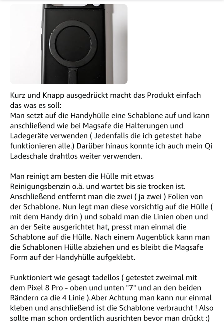

Lies mal die Rezensionen.
Einer hat ziemlich genau beschrieben, wie es beim 8 Pro geht. 👇🏻

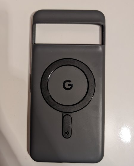

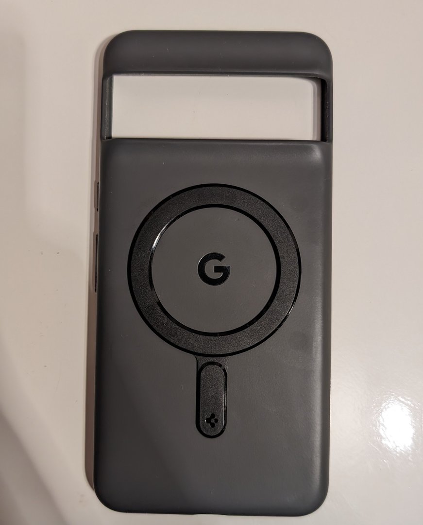

Moin, gestern Morgen bestellt und am Abend noch erhalten. Wie immer top Service von Amazon 👍 Die Installation war mit der schablone sehr einfach, ging zügig und schaut auf dem Original Google Case in schwarz auch super aus. Eben 10 min auf dem Pixel Stand 2 gestellt und es gab keine Komplikationen, bis jetzt bin ich sehr zufrieden.
Edit: hier in dem Installations Video wird es auf das Pixel 8 Pro installiert, danach habe ich mich gehalten.

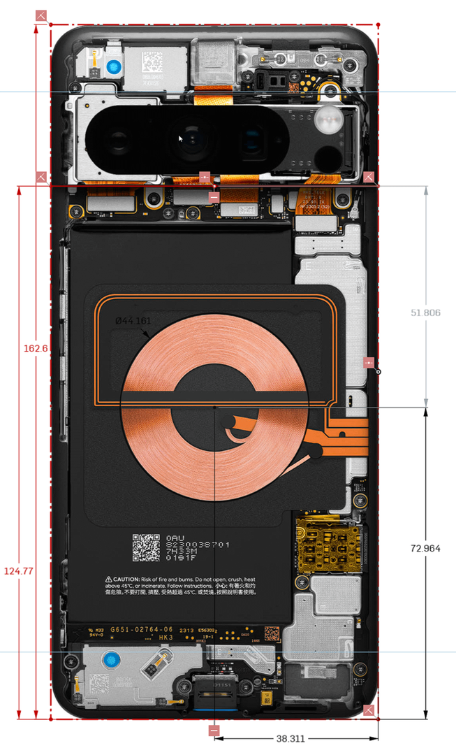

Auch hier sitzt der Ring zentriert zum Google Symbol.
Der Mittelpunkt der Ladespule sitzt jedoch deutlich weiter unten. Somit geht hier einiges an Energie flöten.
Würde für mich nicht in Frage kommen.

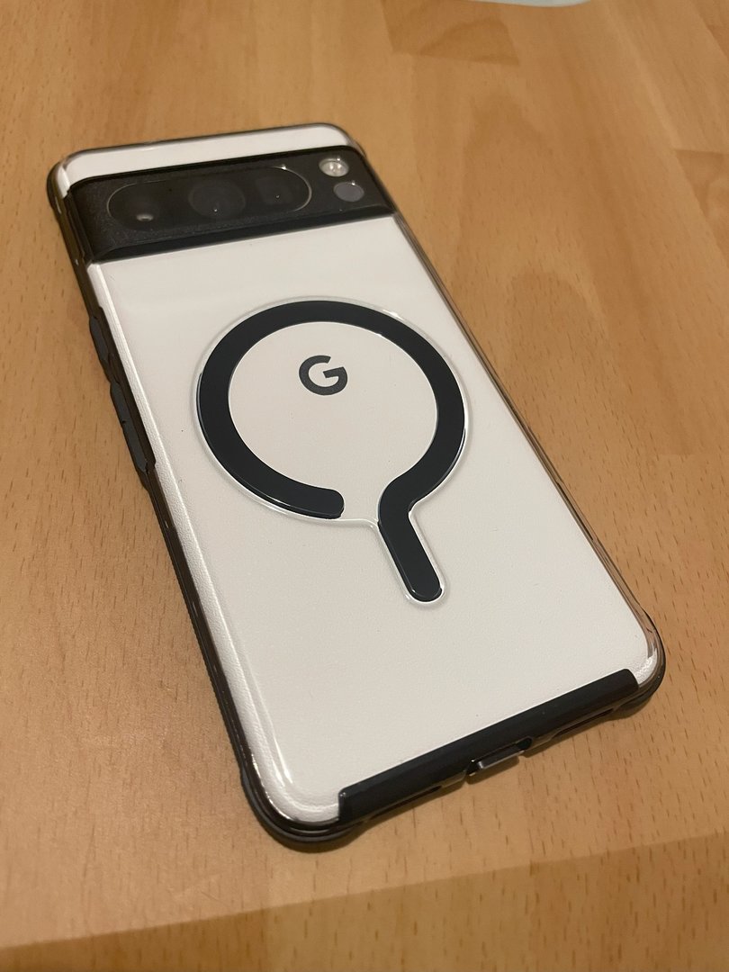

Ihr könnt euch ja am Layout des Ghost Case von dbrand orientieren. Wireless charging auf diesem Magsafe Ladegerät von Anker funktioniert einwandfrei und auch mit der möglichen Ladegeschwindigkeit.
Reaktionen: hYdro
Wenn der soweit oben klebt könnte es auch knapp werden mit anderen Zubehör wegen dem Kamerabalken oder?🤔

Auf dem Installationsvideo wird ein 7 Pro verwendet, beim 8 Pro sitzt die Spule weiter unter dem G Logo.
Reaktionen: holzloeffel

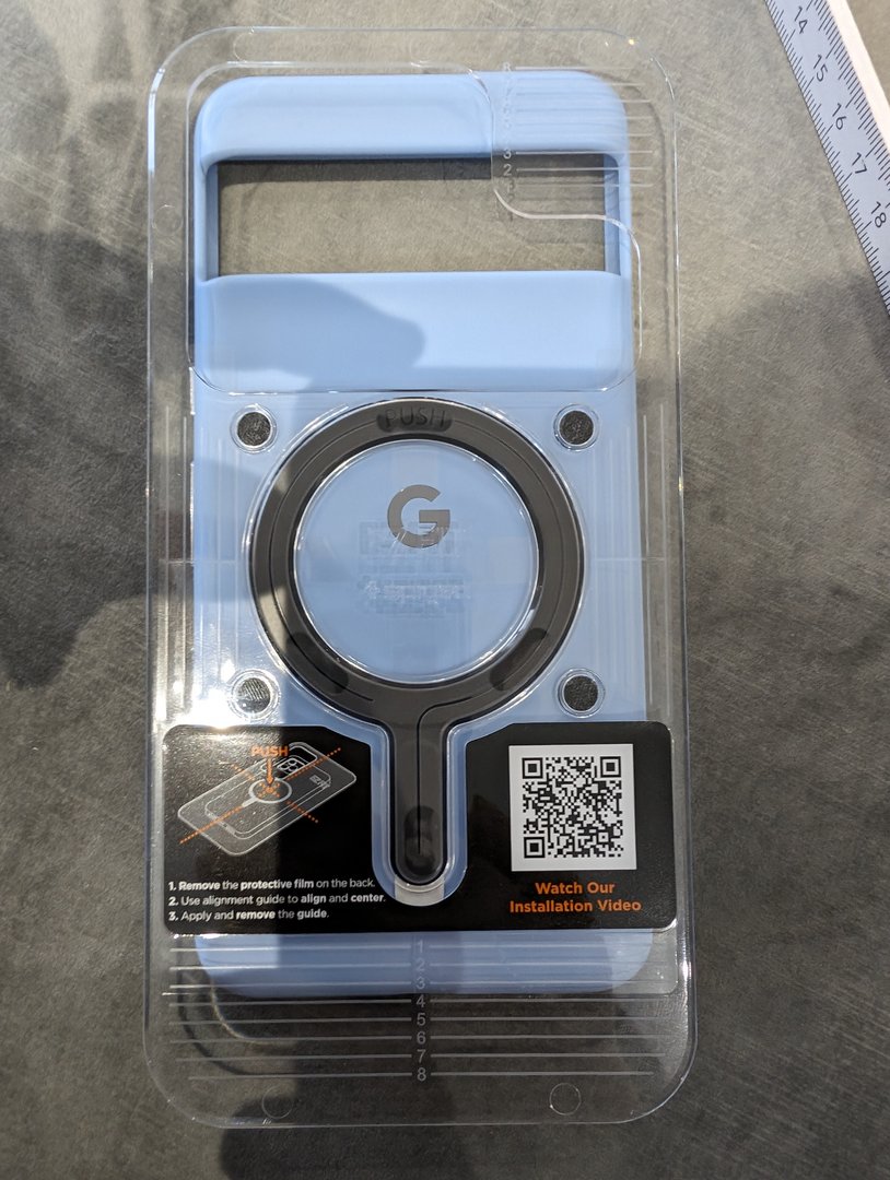

Wie schon von @YasooKhuul gepostet. Bei 7,3cm von Unterkante. Bei einer Hülle dann bedenken von innen zu messen
Schablone unten dann fast bei 4...
Reaktionen: haveaniceday, Ati1975, mickeyfast und 2 andere

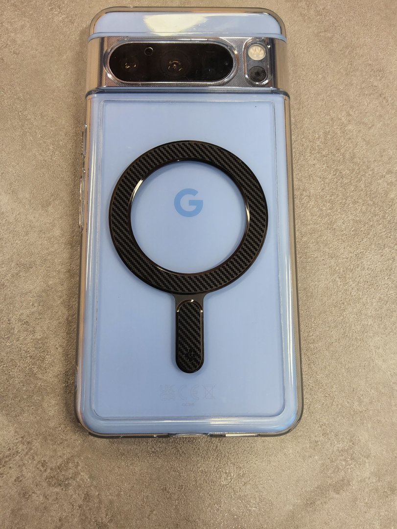

Hab s nach den Angaben von @Stevedesire installiert. Funktioniert einwandfrei.
Reaktionen: Hatshipuh, haveaniceday und Tomauzi
@mickeyfast also "normal mit der mitgelieferten schablone?
@haveaniceday genau. Allerdings finde ich die Schablone an sich ohne weitere Erklärung wenig hilfreich. Ich würde mir wünschen, dass die Angaben, bei welcher Zahl die Schablone am besten anzubringen ist, von Spigen kommen.
@mickeyfast ich hätte doch Carbon nehmen sollen...
Welche Hülle hat du da?
@Stevedesire das ist die Spigen Ultra hyprid
