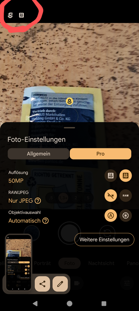

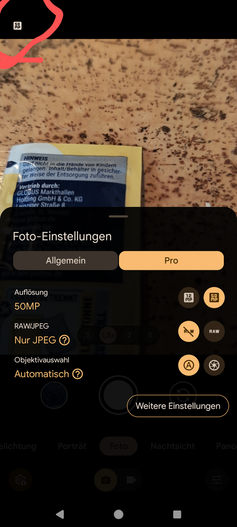

Wenn wir schon bei Makro sind....
Ich mal wieder. :1f60f:
Als ich vor ein paar Tagen nach gesehen habe ob ich das o.g. Problem auch habe, war alles in Ordnung.
Jetzt habe ich aber gesehen, dass mein Makro hüpft, wenn 50MP Auflösung an ist. Bei 12 MP passiert nichts.
Da ich das nicht screenen kann, versuche ich es mal mit 2 Bildern.
Auf dem 1. Sieht man oben im roten Kringel die 50MP Anzeige, beim 2. Makro Anzeige und 50MP Anzeige.
Der Foto hüpft hin und her, bis ich entweder das Bild geknipst habe oder aus dem Makrobereich raus gehe.
Das ist wirklich neu denn ich habe von Anfang an 50MP an
Nur warum? Habe ich mit meiner Rumspielerei was verstellt oder?
Danke euch schonmal :1f607:
Ach so, ich habe keinerlei Schutzfolie auf der Kamera.

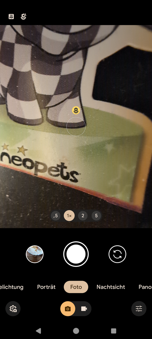

Ich habe auf Version 9.4.103.641377609.23 zurück gesetzt und es sieht anders aus, ist aber immernoch da.
Ich dachte es wäre der Top-Foto-Modus aber der ist aus.
Ich verstehe einfach nicht wo diese Zeitleiste her kommt. Alles was Zeitintervall sein könnte ist eben der Top Modus und Zeitraffer, beides ist aus.
Aber ich bin mir fast sicher, dass das als ich das Handy bekam Anfang August, nicht da war.
Ja, ich kann es Abstellen wenn ich zurück gehe oder eben knipse. Dabei muss ich aber die Sekunden abwarten und darf nicht wackeln. Also gehe ich bissl zurück.
Ich kann damit leben, kein Thema aber ich wäre es gerne los :1f607:
Ha, ich habe jetzt das Update wieder drauf weil das war es ja nicht, und das Handy neu gestartet.
Jetzt ist es weg.
Da hing doch was am Update.
Danke Kali0815 , dass du angeregt hast, doch nochmal das Update zu löschen, denn selbst hätte ich das nicht nochmal probiert. Denn ich hatte das schon gemacht und dann auch wieder zum aktuellen zurück, da ging das aber nicht weg.
Toll, vielen Dank :)
Reaktionen: toshiuser und Kali0815
