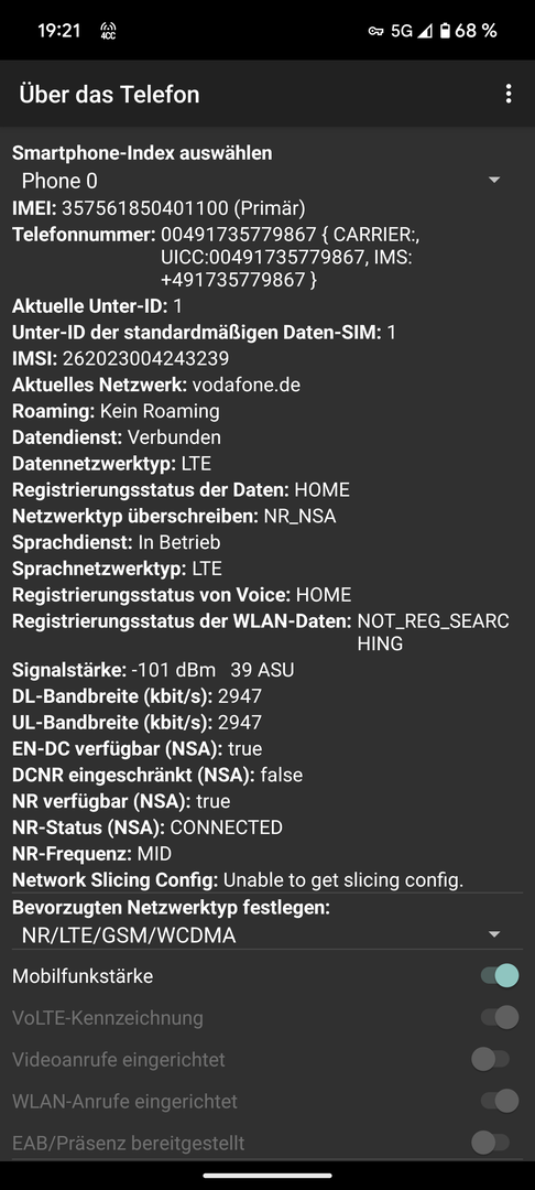

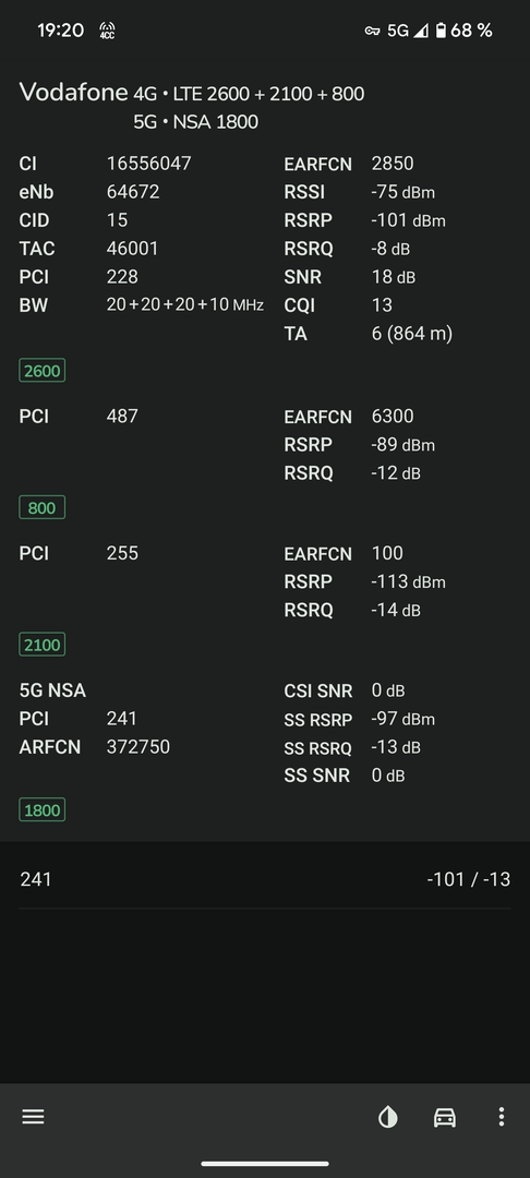

Hallo ich rolle mal das Thema aus dem Google Pixel 7 Pro Forum auf. Ich habe heute festgestellt das bei mit in der Statusleiste keine 5G+ angezeigt wird.
Ich war genau an der gleichen Stelle wie sonst auch. In de Vodafone App ist 5G Plus aktiviert. Muss ich beim Pixel 8 Pro noch was einstellen?
Hab mal zur Sicherheit 2 Screenshots gemacht.
Oder habt ihr andere Ideen?

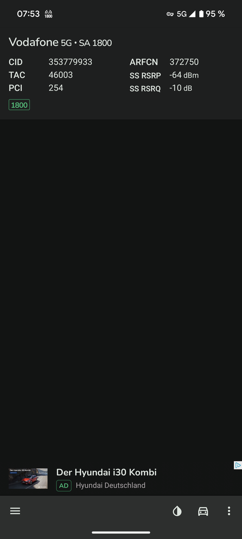

Vodafone Standalone (SA) scheint ja zu funktionieren aber warum kein 5G + Symbol?

Ich schließ mich hier mal an. Durch den Thread hab ich das Thema auf meinem P8P auch mal geprüft, bei VF 5G+ aktiviert, aber mit der *#*#4636#*#* wird immer noch nur die Verbindung zu Non-Standalone 5G angezeigt.
Muss ich noch irgendwas anderes einstellen, dass das P8P auch auf 5G Standalone umspringt?

Ich konnte nach Wechsel der SIM-Karte eine Verbindung zu einer 5G SA Basis aufnehmen. Sie bleibt für Datenverbindungen auch bestehen.
Jedoch sehe ich noch folgende Probleme:
  1. Verbindungsaufbau klappt nur, wenn ich 4G erlaube, kein Einbuchen ins Netz mit NR-only möglich
  2. beim Aufbau einer Sprachverbindung wird sofort ins 4G Netz gewechselt
Beides klingt nicht wirklich nach Standalone. Hatte zahlreiche Calls mit der Vodafone Technik-Hotline, die etwas ratlos daherkam. Habe mir aber auch einigen Blödsinn vom 1st Level Support anhören müssen.
