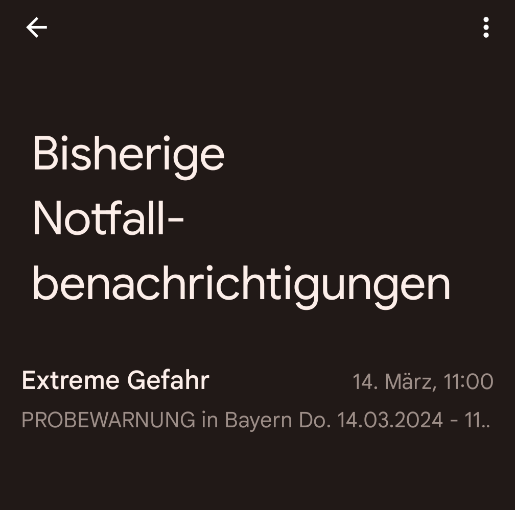

Dem widerspreche ich, hatte keinen Ton oder Vibration, weil auf stumm gestellt war, s. Screenshot der heutigen Warung.

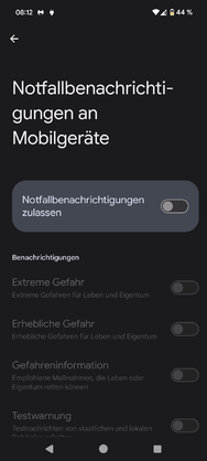

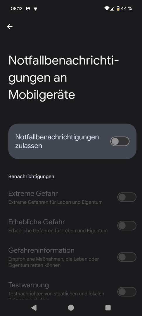

habe zwar nur ein P6 und obwohl ich die Notfallbenachrichtigungen alle! ausgeschaltet habe, habe ich gestern die Warnmeldung erhalten.
Also, entweder man kann es ausschalten ... dann sollte das Handy gefälligst stumm bleiben oder man kann es nicht ausschalten ... dann sollte das Menü überarbeitet werden.

Nun ja, dann aber sollte das Menü geändert werden
