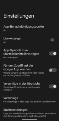

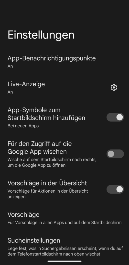

Hast du unter Einstellungen "Fur den Zugriff auf die Google App wischen" eingeschaltet?
Den Punkt hab ich da nicht.
Das wird wahrscheinlich aber der Grund sein.

Gibt's vielleicht noch eine Einstellung unter Startbildschirm? Ich kann nur für Samsung sprechen aber da ist das so.
Diese Einstellung kommt, wenn man länger auf dem Startbildschirm drückt.
Ja dann komme ich in das Menü aber da habe ich eben diesen speziellen Eintrag nicht, Stichwort Wischen, nur alles darüber und darunter wie bei dir.

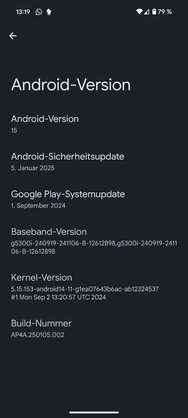

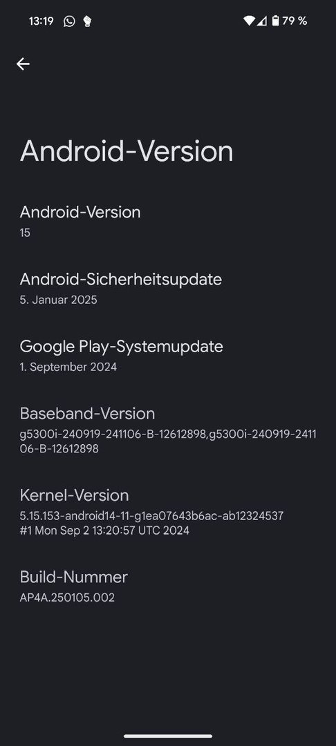

Das ist hier angesagt ohne Discover, Update ota von gestern Abend durch.
Sieht bis auf die Google Play (Nov.) absolut identisch wie bei meinem 8er aus.
Dann verstehe ich nicht, warum der Punkt bei dir nicht vorhanden ist!

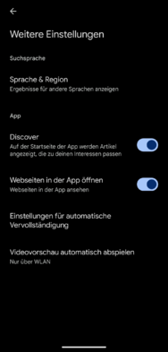

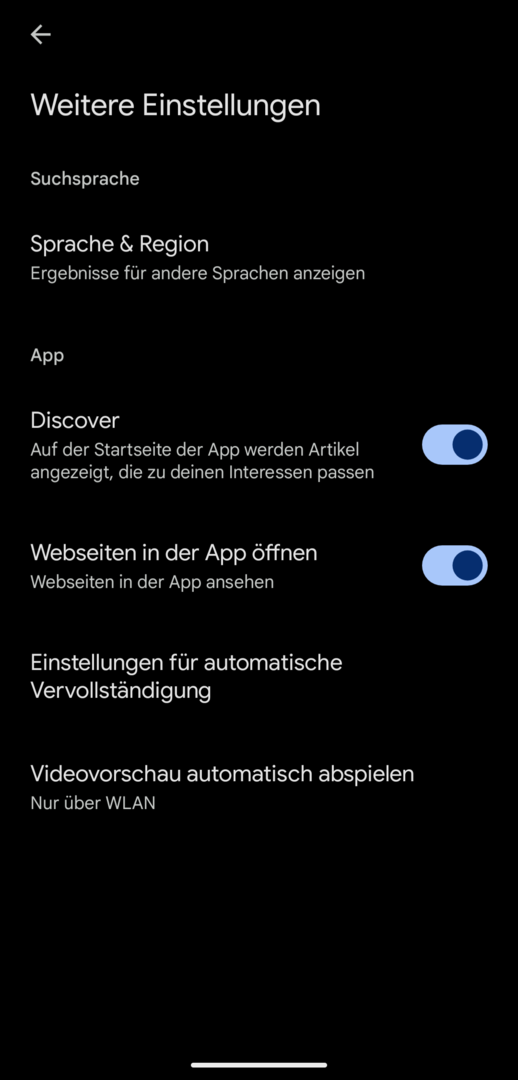

Google App öffnen, oben rechts auf dein Icon klicken, unten Einstellungen, unten weitere Einstellungen.
Ist dort bei dir der Discover eingeschaltet wie bei mir unten?
Reaktionen: punkrockfan
Ja ist bei mir an, aber eben nur für die App.
