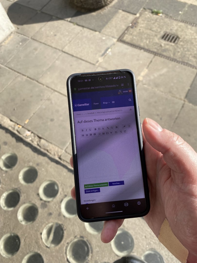

Hier erkennt man es gut

Da der Fehler nur partiell auftritt sieht das für mich nach nem defekten Display aus, ich würde das reklamieren.
Falls der weiße Bereich unten wirklich der Schatten der Finger ist wäre meine nächste Frage: Ist eine Display-Schutzfolie verbaut ? Falls ja , ist das eine mit Polarisations-Filter, also eine dieser "Anti-Spy-Folien" ?
@ObjecTiv
Und dann? Fällt halt nur in einer bestimmten Umgebung auf und nach gewisser Zeit. Hab ehrlich keine Lust 2 Wochen ohne Handy zu verbringen.
Und ja da ist eine Folie drauf, nein kein Antispy und nein, die Folie hat damit 0 zu tun. Es ist übrigens grün, nicht weiß.
Bearbeitet von: schinge - Grund: Vollzitat des direkt vorhergehenden Beitrags gelöscht - schinge
Reaktionen: ObjecTiv

Komplett rosa in hellem Sonnenlicht. Macht man eine Schatten rauf wird diese Fläche "Normalweiß".
