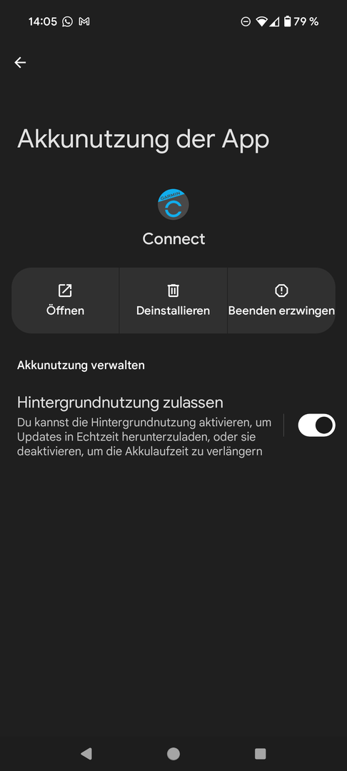

Alle Berechtigungen erteilt? Garmin Connect läuft auch im Hintergrund?

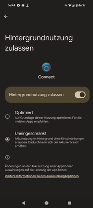

Kenne für "im Hintergrund" nur diese Einstellung. Gibt es noch eine andere?

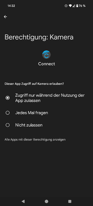

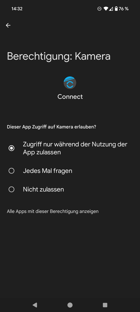

schau in die App-Info rein...
ich bin mir ziemlich sicher das dbei dir hier Berechtigung für "Kamera" fehlt.
@Yerk

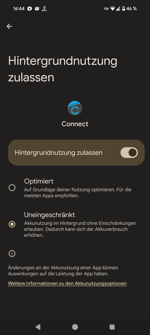

Hast Du auch mal vorne auf den Text geklickt (nicht nur den Schalter hinten)? Da kannst Du dann im neuen Fenster auch noch "Uneingeschränkt" statt "Optimiert" einstellen, was die App dann länger/besser im Hintergund laufen lässt.
Kann dort nur "während Nutzung der App" auswählen, das war auch bereits so.
@schinge
Danke, das war tatsächlich "optimiert".
"Uneingeschränkt" ändert aber leider nichts.
die Kamera braucht Connect dafür überhaupt nicht!
Ich habe sie deaktiviert und alles läuft reibungslos ...
Was wohl benötigt wird, ist Hintergrundnutzung für Connect @Yerk :
Die braucht sie, wenn auch die Blitz LED leuchten soll.
