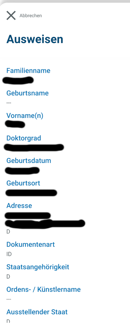

mein Pixel 8 Finder weder meinen Ausweis noch meine Gesundheitskarte über die verschiedenen Apps ( AusweisApp2 oder die Techniker) . Aber meine Bankkarte funktioniert per NFC beim Einkaufen.
Gibt es noch irgendwelche Einstellungen die ich vornehmen muss?

so ich habe mein Pixel gestern komplett auf Werkseinstellungen zurückgesetzt...jetzt, nachdem ich alles neu installiert habe etc. läuft es 🤷🏼‍♂️
warum auch immer?!
danke euch für eure Hilfe 😊
