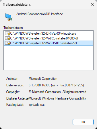

@ohmistigan Schließe ich mein Pixel 7A im Fastboot Modus an den PC an, erscheint im Gerätemanager folgendes:
Der dazugehörige Treiber ist:
Da es ein universeller Treiber von Microsoft ist, müsste er eigentlich schon bei dir installiert sein. Trotzdem hier auch eine Installationsanleitung dafür:
WinUSB (Winusb.sys)-Installation für Entwickler*innen - Windows drivers

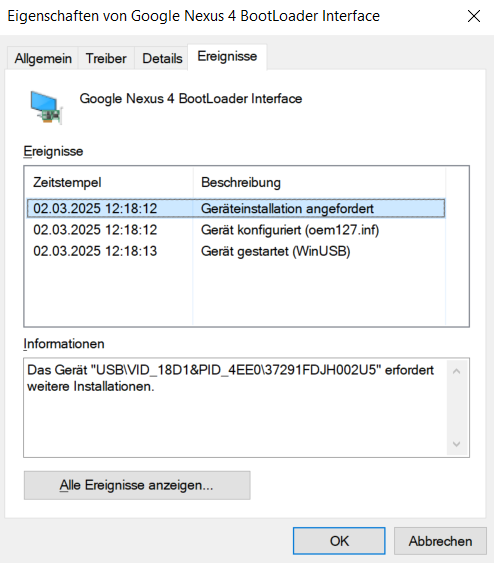

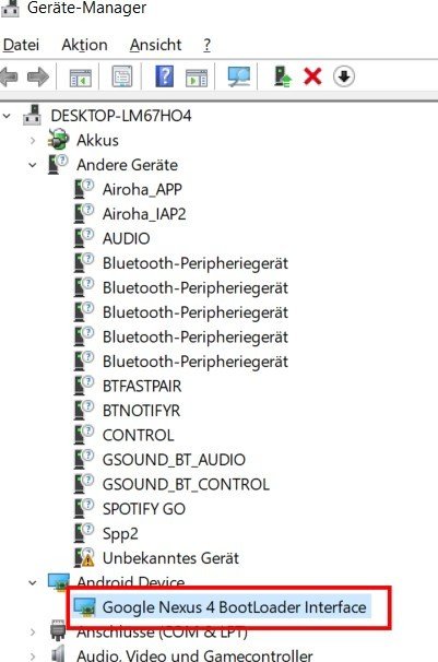

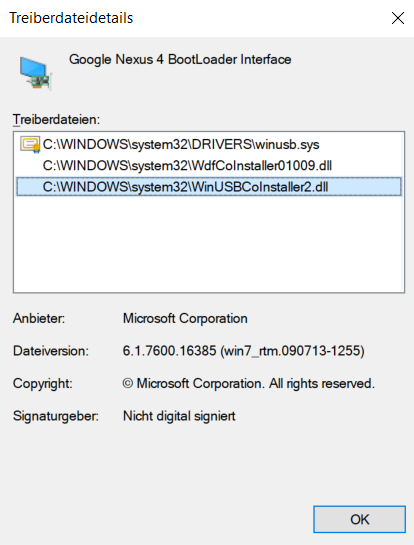

So schauts bei mir aus:
Was mich fasziniert ist, dass der Rechner immer noch den Clockwordmod erkennt. Das Pixel ist völlig jungfräulich was das angeht... Ich weiß nicht mal, ob ich an dem Laptop jemals eine Clockwordmod-Device angeschlossen hatte???

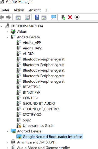

@ohmistigan Mach einen Rechtsklick auf den Eintrag (s. Screenshot)
und wähle "Gerät deinstallieren" aus. Bestätige im kommenden Fenster, ohne ein Häkchen bei "Es wird versucht, den Treiber zu deinstallieren" o.ä. zu setzen. Danach steckst du das USB-Kabel ab und startest den Rechner neu. Wenn wieder hochgefahren ist, verbindest du das Handy wieder per USB und schaust noch mal im Gerätemanager nach.
Jetzt schaut es fast so aus, wie bei dir. Nur dass hinter Bootloader kein ADB steht - habe ich aber auch nicht installiert.
