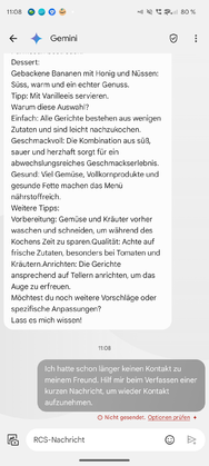

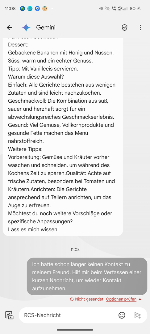

Ich wollte gerne häufiger RCS nutzen.
Nur ist das heute total ausgefallen. Ich meine das hatte ich schon mal, dass das nicht nutzbar ist.
Ich bin angeblich verbunden, aber egal wem ich schreibe, die Nachricht wird nicht verschickt.
Hat jemand einen Plan wie man das beheben kann?
Oder ist das allgemein ein Fehler?
So ist Kommunikation über die Messages App mit Gemini gar nicht möglich.

Es ging aber wie gesagt anfangs problemlos. Seit 3-4 Tagen klappte es dann nicht mehr.
