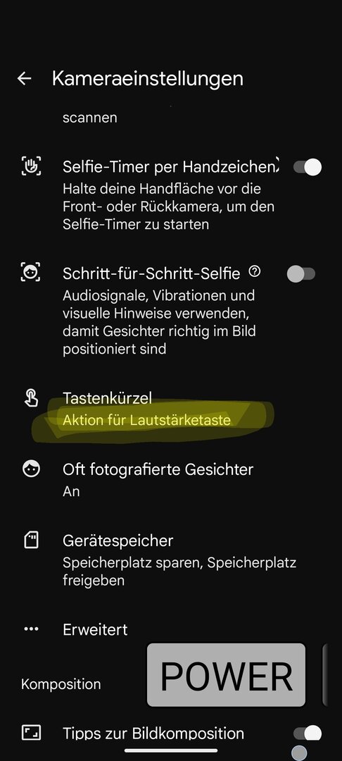

Hallo.
Hab einen neuen Selfie Stick zugelegt. Nur der steuert lediglich die Lautstärke und löst kein Foto aus. Hab auch schon in den Einstellungen bei Aktion für die Laustärketaste auf "Auslösen" gestellt. Kein Erfolg. Hab den Stick bei einem Pixel 6a ausprobiert, funktioniert einwandfrei.

Zur Aktivierung des Kameraauslösers musst du in den Einstellungen der Kamera-App die Funktion der Lautstärken Taste auf "Auslösen" umstellen, danach funktioniert der Selfie -Stick.
@Anz , das hatte ich vorher ja schon ausprobiert. Hatte ich ja auch so oben geschrieben.
Letztlich wollte ich mal ausprobieren, was passiert, wenn man die Kamera App deaktiviert. Auch da wird über den Selfie Stick die Laustärke gesteuert. Anscheinend hat der Stick auch eine "Lautstärkefunktionalität".
Naja, hab dann die Kamera App wieder aktiviert (alle App Einstellungen waren wie vorher).
Jetzt funktioniert der Stick. Muss man nicht verstehen ...
Ich nutze ein Pixel 9 Pro XL und einen Selfie-Stick, und hier funktioniert das wie beschrieben völlig problemlos.
Allerdings hatte ich, nach der Änderung der Einstellung, den Bluetooth-Stick entfernt und neu verbunden.
