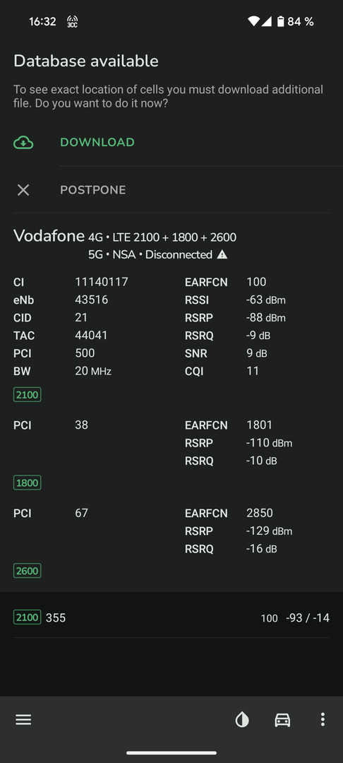

Wie kann ich denn am besten sichergehen, das 5G grundsätzlich funktioniert? Wenn ich über das Telefon Service Menu (*#*#4636#*#*) testweise "NR only" einstelle ist das Netz zB komplett weg.
Kann ich irgendwie über NetMonster herausfinden ob 5G grundsätzlich freigeschaltet ist bzw. funktionieren sollte?
Bei NetMonster siehts (im Kölner Zentrum) wie folgt aus:
