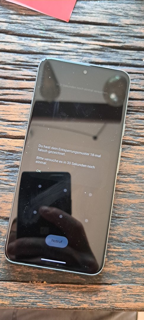

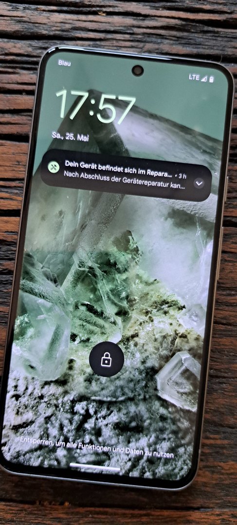

Hey Community,
Ich habe heute endlich mein Pixel 8 von der Reparatur wieder bekommen. Ich habe es in den Reparaturmodus versetzt und wollte es nun wieder entsperren, jedoch erkennt er mein Entsperrmuster nicht. Habe schon immer das gleiche gehabt und dies war auch so bei dem Reparaturauftrag angegeben. Man kann auch nur mit dem Muster entsperren.
Habe auch schon über die Geräte finden fulrion versucht. Da kann ich aber keine Kommunikation aufbauen, egal ob an oder aus.
Hat jemand nich einen Tipp was ich versuchen kann? Egal ob irgendwie anders entsperren oder mechanisch zurück setzen?
Danke schonmal für eure Hilfe.

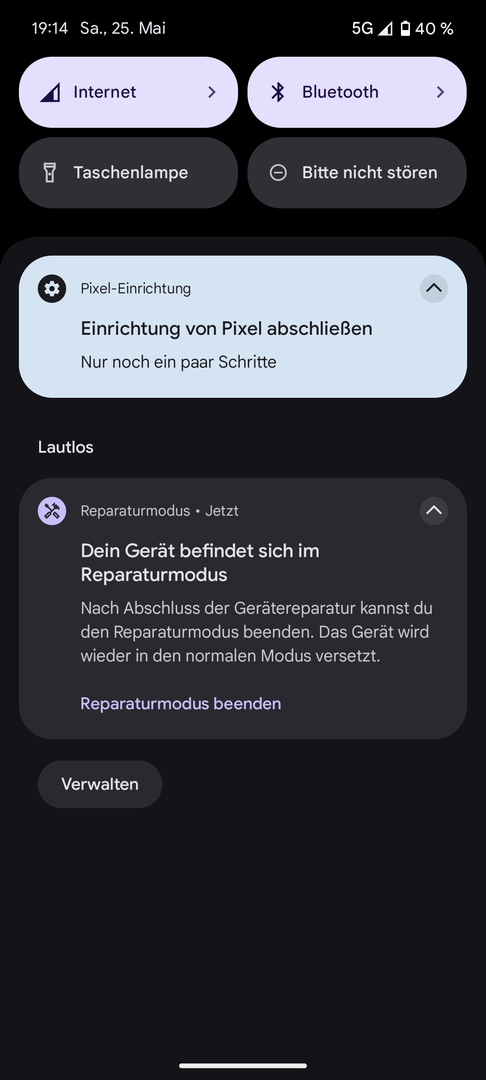

Reparaturmodus beenden
Öffnen Sie auf Ihrem Smartphone die Einstellungen.
Tippen Sie auf System und dann Reparaturmodus, um den Vorgang zu beenden.
Im Reparaturmodus können Sie zum Beenden auch auf die Benachrichtigung tippen.
Geben Sie zum Bestätigen Ihre PIN, Ihr Passwort oder Ihr Muster ein.
Erlauben Sie den Neustart des Systems.
Tipp: Sie können den Reparaturmodus auch über das Drop-down-Menü „Benachrichtigungen“ oben auf dem Display beenden. Fahren Sie dann mit Schritt 3 fort.

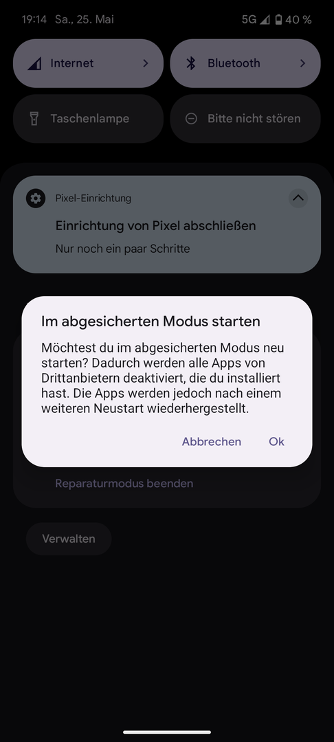

Wie jetzt? Du kannst das Handy neu starten aber er erkennt dein Muster nicht? Dann kannst ja den abgesicherten Modus ja starten?

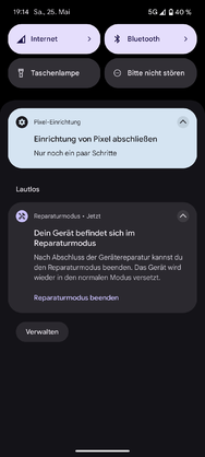

So, bin im Rep Modus und kann den abgesicherten Modus starten
