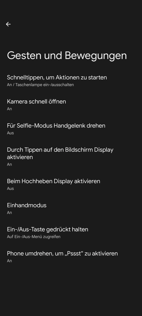

Gesten und Bewegungen sieht bei mir so aus. Google Updates löschen neu installieren brachte leider nichts.
Letzter Einfall den ich noch habe ist ein Werksreset, aber ich habe keine Lust wieder alles neu einzurichten.
Android 15 ist ja auch nicht mehr weit weg, vielleicht geht es dann damit. 😅

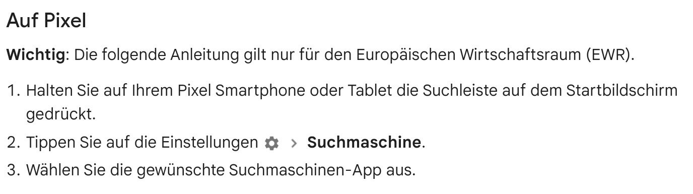

@Handymeister jo, der Eintrag existiert bei mir (noch?) nicht. Siehe Screenshot zuvor. Aber danke. :)

In #7 hat es @Chakko beschrieben:
Ich habe eine Vermutung: Beim Einrichten durfte ich mich für meine präferierte Suchmaschine entscheiden und entschied mich für Ecosia. Diese darf ich nun auch nicht mehr ändern und ich vermute, circle 2 search klappt nur mit Google.
Ich hatte mich für duckduckgo bei der Einrichtung des Pixel 8a entschieden, was ich aber nicht wieder wegbekomme.

@phone-company Das ist korrekt, einmal die Suchmaschine eingestellt, immer eingestellt. Da hat Google was verbockt, dass es man ohne Werksreset nicht mehr ändern kann.
