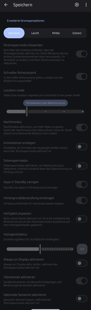

Die BatteryGuru App, nicht aus dem PlayStore, sondern die erweiterte Version, die vom Entwickler über Telegram bereitgestellt wird.
Diese bietet, nach Freigabe der Zugriffsrechte über ein paar ADB Befehle, die Möglichkeit den Energiesparmodus anzupassen.
💡PAGET96 PROJECTS
Das sollte auch beim Pixwl 9 Pro funktionieren, getestet habe ich es aber nicht.
