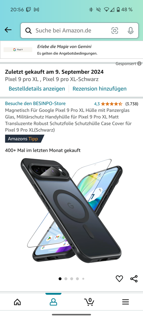

@David1984 Den Displayschutz mal abmachen?! Hast du da was "vernünftiges" drauf, oder so einen billig China Schutz?
Habe dieses Set bestellt gehabt . Es hat ja die ganze Zeit damit funktioniert. Merkwürdig das ganze .

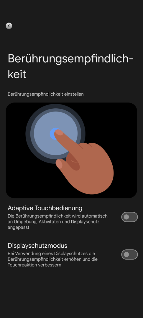

Hi, probiere dich mal an den Einstellungen. Einfach mal aktivieren bzw. deaktivieren und immer wieder probieren. Beim 7er Pro hatte ich den Displayschutzmodus aktiviert, beim 9er Pro XL hab ich damit Probleme beim Entsperren gehabt.

Hab's probiert aber leider hat's keine Besserung gebracht.

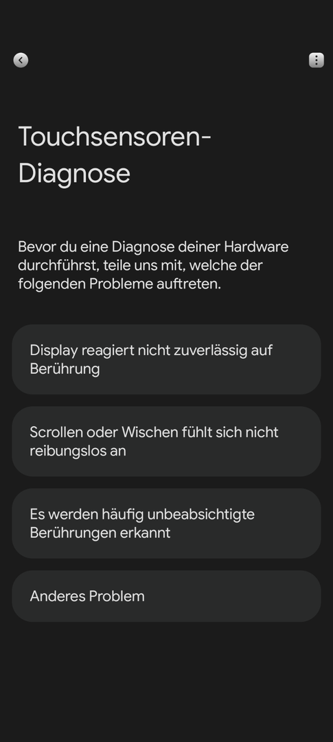

Das schon mal probiert?

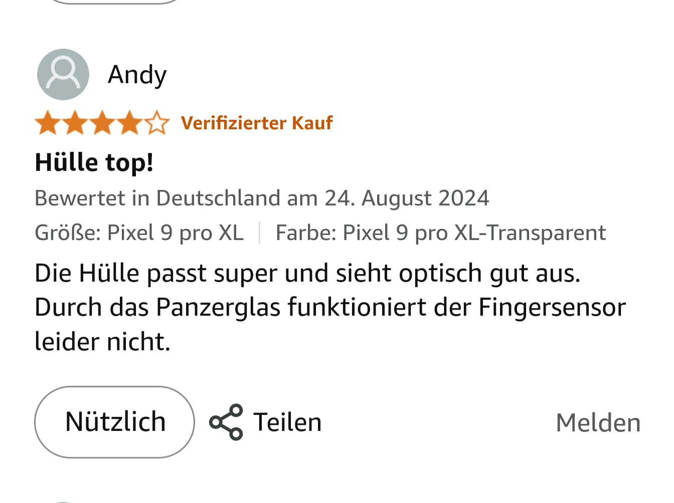

Ich denke es wird tatsächlich am Glas liegen . Bin jetzt mal die Kommentare durchgegangen bei dem Set und siehe da ....

Du musst in Einstellungen auf die bessere Berührungsempfindlichkeit einstellen
@Ilam alles schon probiert .
