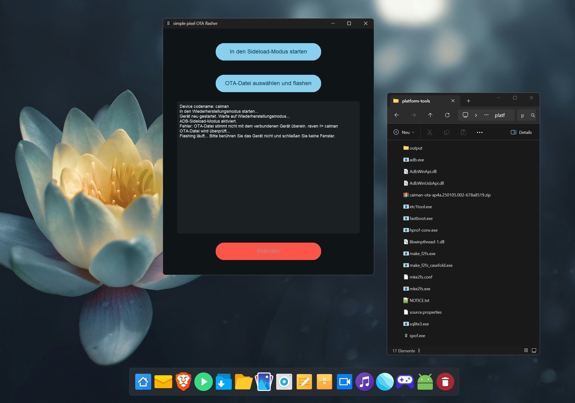

SPOF - simple Pixel OTA flasher
Namaste.
Monatsanfang heißt warten auf das Pixel OTA. Da ich nie die wirkliche OTA-Funktion nutze (via Netzwerk), sondern das OTA herunterlade und manuell flashe, und mir der Pixel Flasher von Badabing zu wuchtig war dafür, habe ich meinen eigenen kleinen Flasher entwickelt.
Computer: Windows (getestet ohne Probleme auf Windows 11, aktuelles build, ESET NOD32 Antivirus)
Pixel: Getestet auf meinem Pixel 9 Pro (caiman) - dürfte auch für ältere und andere Pixel funktionieren
Nutzung:
1.) Aktuelle Platfrom-Tools herunterladen LINK
2.) Sicherstellen, dass ADB in den Entwickleroptionen des Pixel Geräts aktiviert ist und ADB Verbindung gestattet ist
3.) spof.exe in den Platform-Tools Ordner kopieren/verschieben
4.) Aktuelles korrektes OTA Image für dein Gerät in den Platform-Tools Ordner kopieren/verschieben LINK OTA Images
5.) Pixel muss sich im normalen Systembetrieb befinden und via ADB verbunden sein (USB-Kabel am Computer), dann (evtl. Virenschutz deaktivieren) spof.exe starten und den obersten Button betätigen
6.) Warten und dann den zweiten Button betätigen (keine Fenster schließen, kein Kabel ziehen, Gerät am besten nicht berühren)
7.) Warten bis das OTA geflasht ist und das Tool beenden, das Pixel startet dann wieder in den Systembetrieb
Der Flasher prüft vor dem Flashen anhand des OTA Dateinamens, ob die Datei für das richtige Gerät heruntergeladen wurde. Dies ist gerätespezifisch, jedoch nicht spezifisch auf OTA Images für abweichende Mobilfunkanbieter!
Wo liegt der Vorteil?
Liegt auf der Hand: Sofortige Verfügbarkeit, keine Wartezeit (> muss optimiert werden), und für Beta User die Tage- oder Wochenlang auf das File warten um ohne Wipe aus der Beta auszusteigen, ist dies die Möglichkeit dazu.
@Farron Wie es sich bzgl. Wartezeit bei Betas verhält, kann ich nicht sagen. Hier mag das Tool ggf. nützlich sein. Aber...
Das Update ist doch zeitnah verfügbar.
Hier muss ich z.B. für das Pixel 7A 2,5GB runterladen, während das reguläre OTA nur knapp 100MB hat.
Das führt den grundlegenden Vorteil des Seamless Updates ad absurdum. Es geht dabei doch v.a. darum, dass das Update im Hintergrund installiert wird, während ich das Gerät ganz normal weiter verwenden kann.
Nichts für ungut. Ich respektiere die Arbeit, die in deinem Tool steckt. Aber der Vorteil bei normalen Updates (ohne Beta) ist für mich nicht ersichtlich.
Joa ... mal so, mal so. Je nachdem ob ich davon ausgehe, dass Bug XYZ gefixt wurde werde ich dann auch mal ungeduldig. :D
Die 2,6GB habe ich in wenigen Sekunden runtergeladen bei mir zu Hause. Das spielt für mich überhaupt gar keine Rolle.
Ich hatte die Pixels 2XL, 3, 4, 6, 7, 8 und nun 9. Es gab immer mal wieder OTA Updates via Netzwerk die ich durchgeführt habe. Mitunter dauerten diese recht lange und irgendwann habe ich mir angewöhnt die OTA Images via PC zu flashen, als ich dazu überging nicht mehr die gerooteten Factory Images zu flashen mit Pixel Flasher. Der Pixel Flasher wurde ursprünglich inspiriert durch meine kleinen Projekte, bezugnehmend auf den Oriole Flasher (ich war dann auch bei der Entwicklung des Pixel Flashers beteiligt, damals noch unter dem mittlerweile beerdigten Nickname t-ryder). Das Gebastel ist gutes Gehirnjogging.
Alles bestens. Niemand will dich dazu verleiten solche Tools zu nutzen. Ich mag es einfach so lieber, mit OTA Update File am PC. Und das OTA File hatte ich runtergeladen für Januar `25 bevor mir ein OTA im laufenden System angezeigt wurde.
Ist ja jetzt auch nicht das mega Ding, dieses Tool und ich habe die scherzhafte Lizenzform nicht ohne Grund gewählt. Eben weil's ne kleine Spielerei und Beschäftigungstherapie ist. Ich teile hier, was ich für mich gebastelt habe. Eben so wie ich es auch für Croc Tooth getan habe. Macht Spaß, frisst kein Geld. :1f44d:
