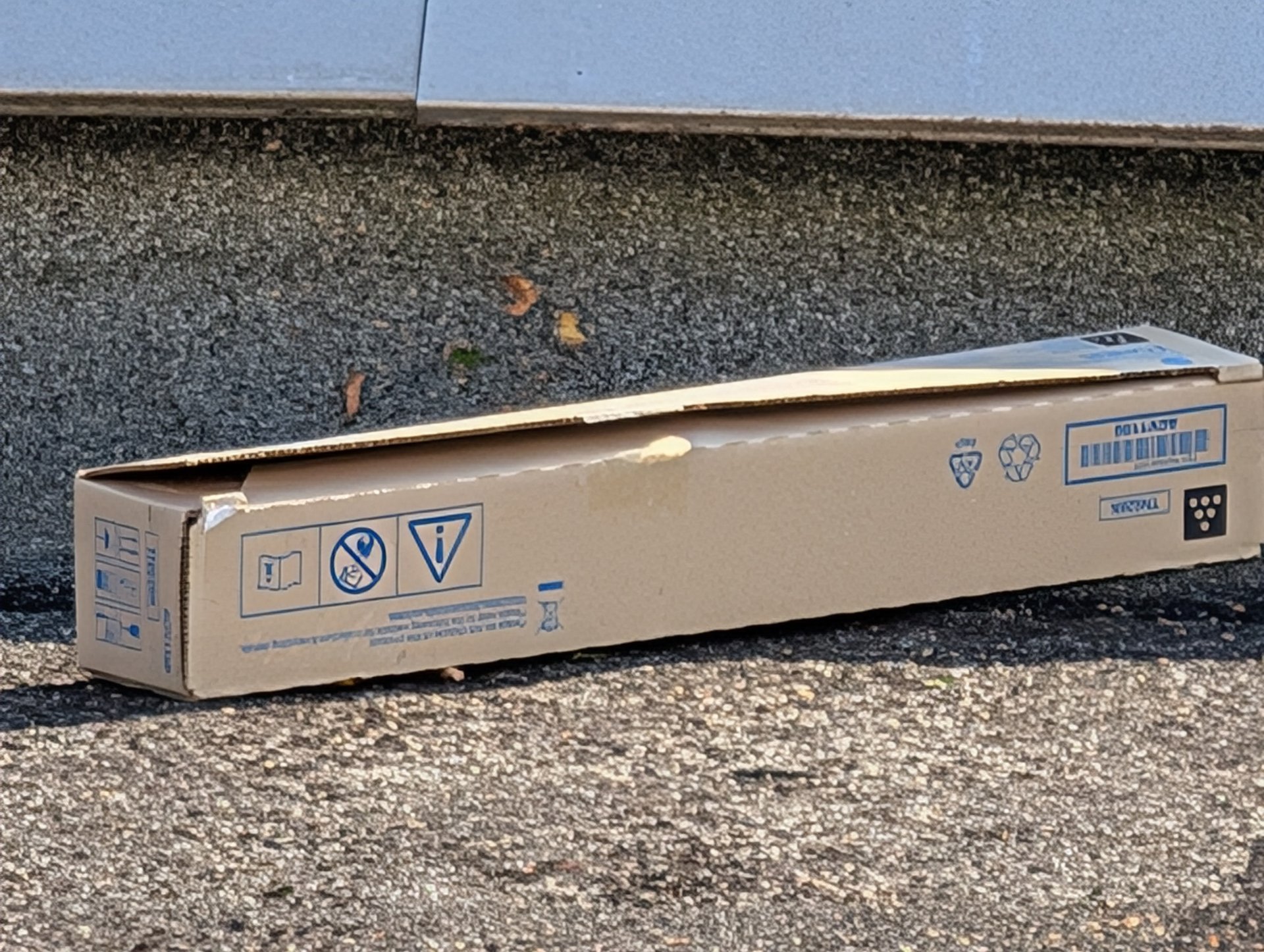

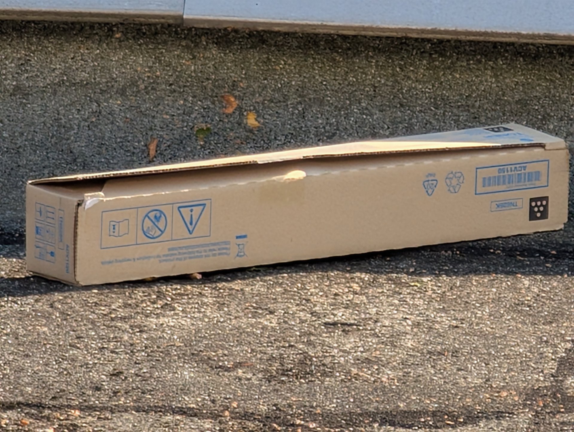

Bleibe trotzdem dabei. Hast du Mal noch ein anderes Vergleichsbild? Am besten eines wo im Vordergrund nichts ist wo falsch fokussiert seien könnte.
Bei mir ist das anders ...
Bilder sind ein starker Crop des Originals weil etliche Autos mit Kennzeichen zu sehen wären aber trotzdem

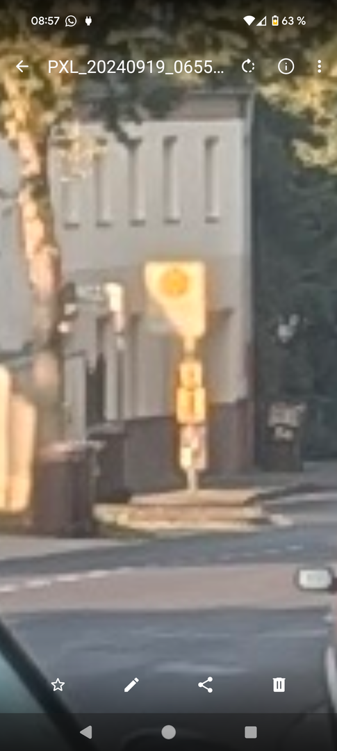

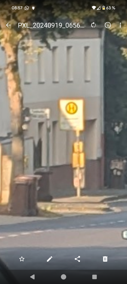

Bild links mit 50 MP
Bild rechts mit 12 MP
Beide mit dem normalen Weitwinkelobjektiv, Entfernung ca. 150 m

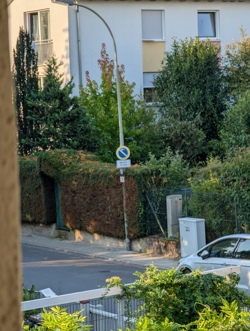

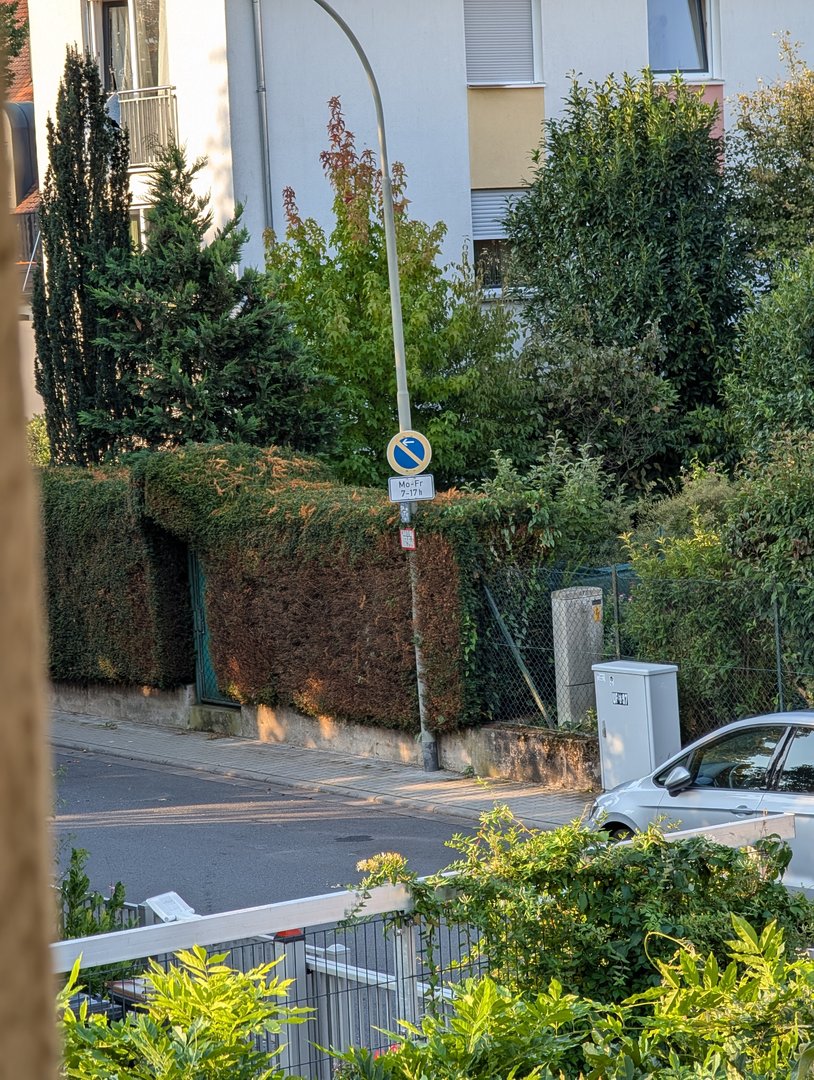

Bei mir sind die 50 MP auch deutlich unschärfer. Beide Fotos maximal ran gezoomt, links auf 12 MP und rechts auf 50 MP eingestellt.
Fokussiert wurde bei beiden Aufnahmen auf das Dreieck links auf dem Karton.
@chris25
Die Aufnahmen sind ja vom Teleobjektiv. Da ist den Sensor deutlich kleiner und daher umso mehr auf das Pixelbinning angewiesen das normalerweise stattfindet. Es kann schon seien, dass du beim Tele keinen großen Vorteil aus dem 50 Megapixel Modus ziehst weil die Pixel da auf dem Sensor da so winzig sind.
