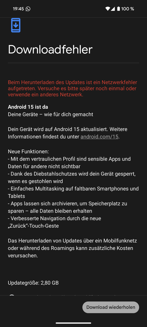

Ich habe das Problem das mein P9PXL nur Updates über mobile daten herunterlädt und installiert , mit einem anderen Handy welches einen Hotspot öffnet oder anderen Routern welche keine fritzboxen sind. Habt ihr ähnliche Probleme?
Das Gerät war schon über Garantie zu Reparatur , das hat leider kein Besserung gebracht.
Ich habe keinen spezifischen DNS Server in der Fritzbox eingetragen
Danke für eure Hilfe

Hast du mal zum test das kostenlose Google One VPN auf dem Pixel aktiviert und dann nach Firmwareupdates gesucht?
Chelious schrieb:
nur Updates über mobile dat herunterlädt und installiert
welche Updates meinst du genau und was passiert im WLAN der FritzBox genau?
Alles andere funktioniert am Kabel, nur die Updates nicht?
Ex Kabel Deutschland, das ist mir noch nicht eingefallen muss ich ausprobieren, mit dem Dezember Update
Alles andere am pixel funktioniert ohne probleme über das WLAN, App Updates, Videos schauen usw. Alles kein Problem Screenshot_20241122-194536.png
Auch andere Geräte lassen sich einwandfrei updaten, sei es Xiaomi, honor, Samsung, Apple , one plus.
Update: Ich habe mich heute mal zu Beta angemeldet und dann den Google VPN aktiviert. Was soll ich sagen das Update funktioniert einwandfrei, liegt's dann jetzt also an meinem Kabel Deutschland Anschluss oder an meiner Fritzbox?!

Hast du DS-Lite bei deinem Anschluss?
Ich glaube ja .
@Chelious
dann lasse mal von der Technischen Hotline deinen Anschluss auf öffentliche IPv4 / DualStack umstellen.
Weil, du brauchst das fürs Homeoffice (😉 )
und teste dann noch mal.

Leute die Fritzbox ist nicht das Problem. Vermutlich würde schon ein anderer DNS Abhilfe schaffen bei dem Problem vom Threadersteller. Die Fritzbox tut nichts zur Sache und dies hat der User schon selbst gemerkt durch den VPN, den er getestet hat.
