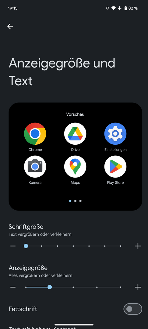

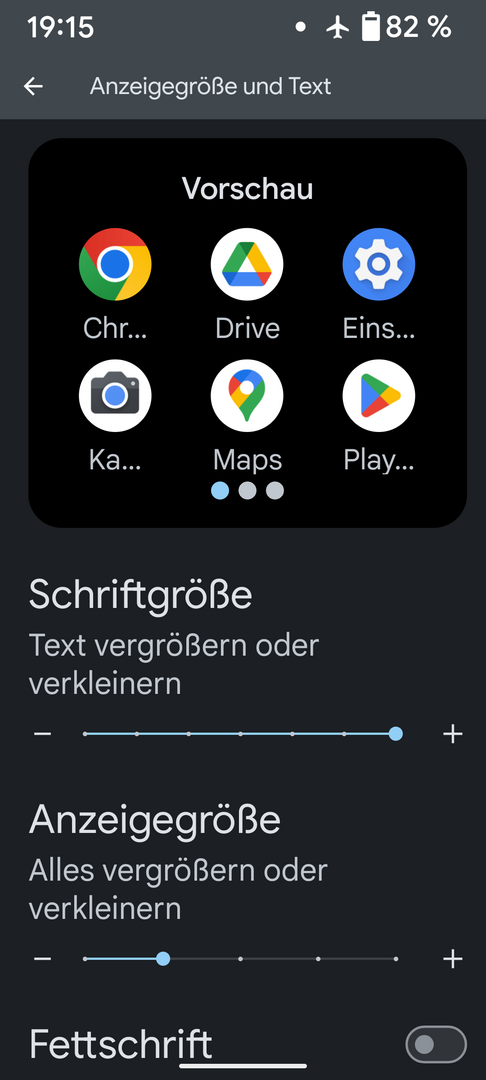

Reaktionen: kurhaus_ und swa00

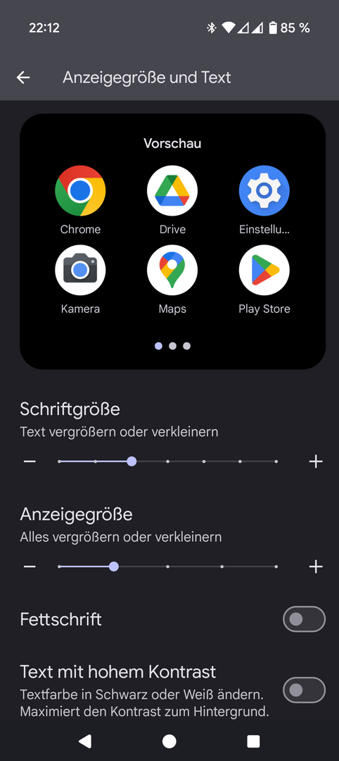

Die Schriftgröße steht gerade mal auf der Mitte im Schieberegler und die Netzwerksymbole sind weg. Ich hab 2 Simkarten drin. eSim und normale. Das ist doch nicht normal.
Wenn ich alle Symbole angezeigt bekomme dann ist die Schrift fur mich winzig. Komme auch vom Samsung s23. Da war das definitiv anders

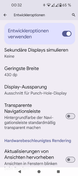

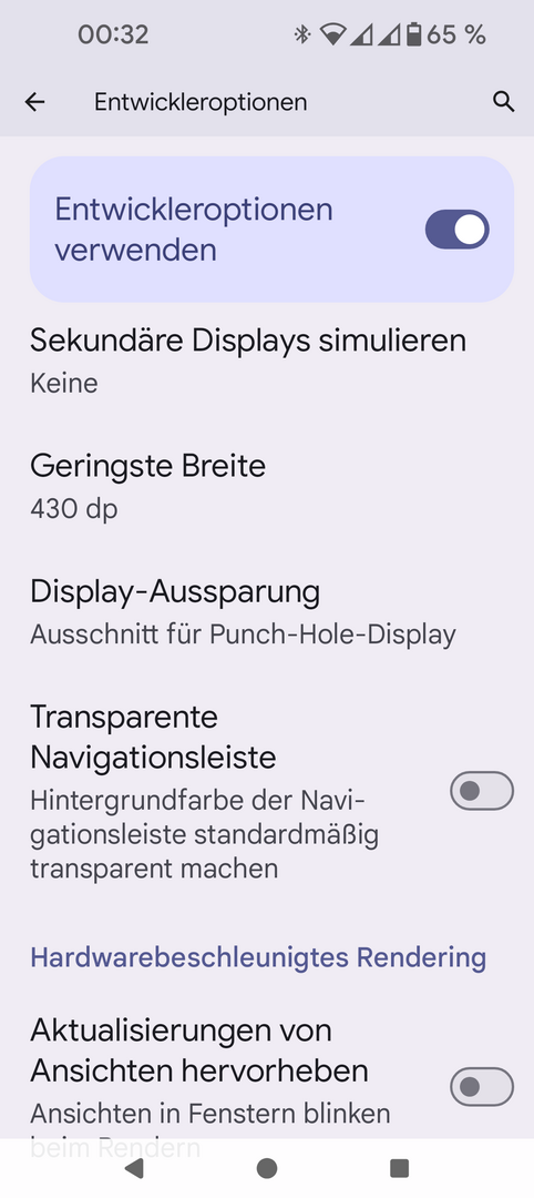

Ich hab das jetzt hier in den Entwicklermodus umgestellt, jetzt passt es
Geringste Breite von 411 auf 430

Ich lass es wie in #11 beschrieben, so passt es für mich
Reaktionen: holms
@Marjun Hast du mal einen Screenshot vorher/nachher?
Die hab ich leider schon gelöscht. Nur den der hier im Thread drin ist. Probiere es aus. Der Entwicklermodus ist etwas buggy, zumindest bei mir. Man muß da ein paarmal rein/raus damit er es übernimmt
