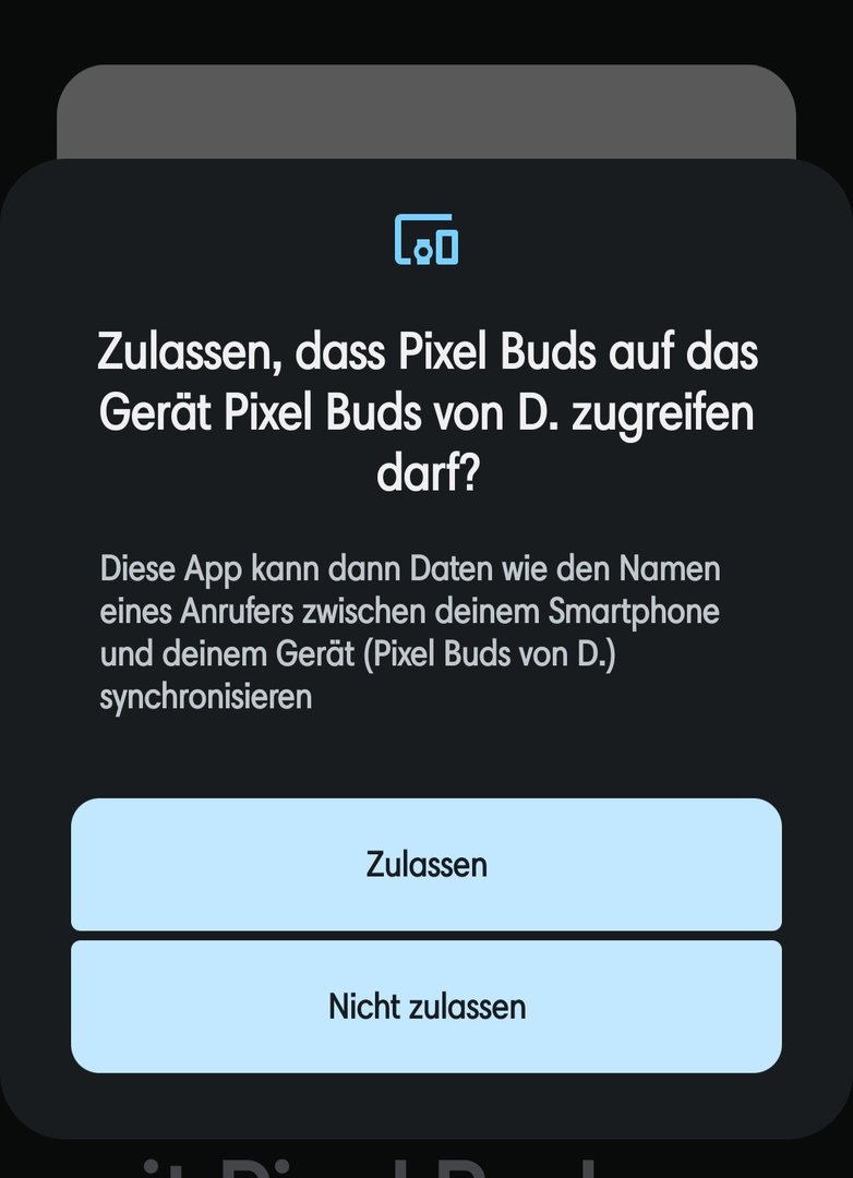

@maik005 doch sie verbinden sich, wenn sie im Case liegen kann ich bei der App alles anklicken, Update ist auf den neusten Stand, hab sie auch durch FIND MEIN GERÄT erkundet 😁Aber sobald ich sie rausnehmen und sie in den Ohren stecke bricht die Verbindung ab .ich weiß mir keinen Rat mehr 😢
Aber ich finde es komisch das immer a Pixel buds von D.angezeigt wird, das sind die alten bugs und sie sind nirgendwo mehr .liegt es daran ?

@ich69
Dein Name im Google Konto ist wohl "D." ?
Die Pixel Buds bekommen den Namen ja automatisch bei Verbindung mit der App und deinem Google Konto.

@maik005 ach dann hat das nichts mit den vorherigen buds zu tun ? OK 😀
