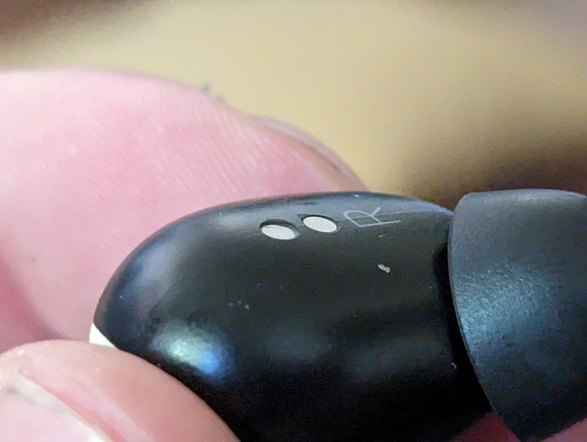

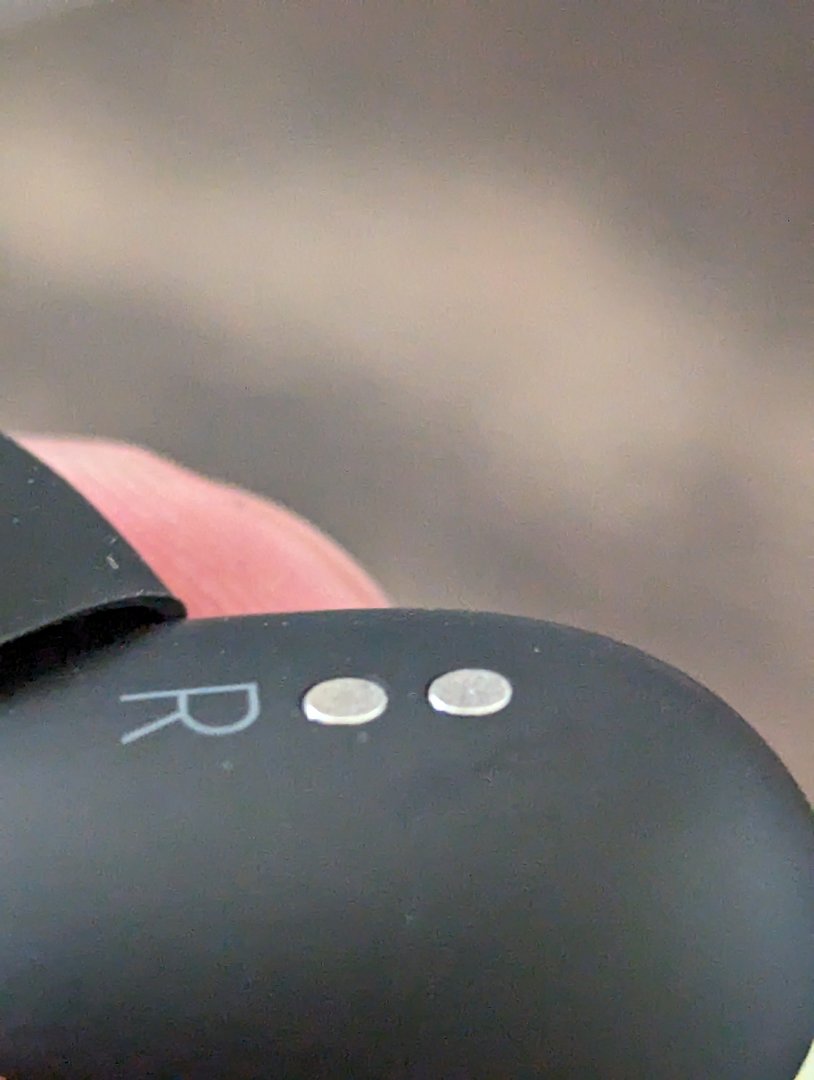

Also ich hatte mit den Buds Pro das gleiche Problem. (Rechts lädt manchmal nicht und bleibt mit Smartphone verbunden). Nachdem ich jetzt meine Austauschbuds habe wundert mich das auch nicht. Die Kontaktflächen der Pins sind bei den neuen ziemlich bündig mit dem schwarzen Kunststoff. Bei meinen "defekten" sitzen die Kontakte minimal vertieft. Deswegen kommt halt manchmal auch kein Kontakt zu Stande.
1.Bild alt, 2. Neu.
Vielleicht ist das bei euch ja auch erkennbar?
(Die hellen Sachen sind übrigens Fussel/Staubkörner, kein Schmalz ;) )
