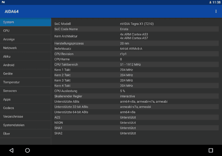

Hier ist mal ein Screenshot von der CPU.
Reaktionen: prototyp01
Nun wieder 8 Kerne. Wobei ich glaube, dass AIDA nur eine Datenbank abfragt.

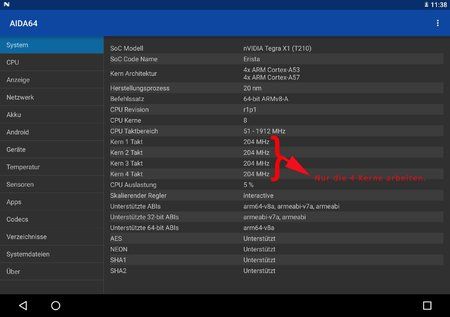

Nur 4 Kerne arbeiten.

anandtech schrieb:
Something important to note is that X1 does not use Heterogeneous Multi-processing, and would normally use cluster migration, which means you would either be running on the A53 cores or running on the A57 cores. In this case however the A53 cluster is actually disabled, so you're really working with a quad core A57 CPU.
Nutzt der normale X1 Cluster Migration, dann sieht laut dem Link von @mrrbr das Betriebssystem immer nur ein Cluster a 4 Kerne, d.h. Apps wie AIDA würden auch immer nur 4 Kerne in Arbeit anzeigen, oder? Also kann solch eine App nicht genau auslesen, ob nun die 4 A53 Kerne deaktiviert sind, oder nicht. Sehe ich das richtig?
Absolut korrekt. -> ARM big.LITTLE#IKS
Das ist die passende Grafik dazu:
Und je nach Werbestrategie bezeichnet man den X1 als Octacore (reine Kerne = klingt eben besser) oder als Quadcore (4 Cluster = klingt schlechter)
Reaktionen: devzero
Bist du dir bei der Grafik sicher? Laut Anandtech kommt beim normalen X1 Cluster Migration zum Einsatz, das entspräche der ersten Grafik.
