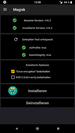

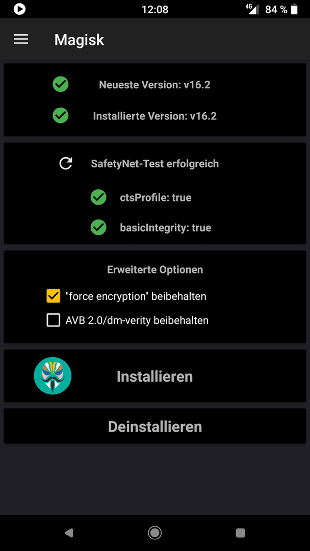

Mit Magisk gerootet? Sonstige Modifikationen? Kommst du beim SafeNet durch? Aktuelle Play Service Version drauf?
Magisk - ja, aktuelle Version 16.2
Keine mir bekannten Modifikationen - Adway, aber auch systemless
SafeNet läuft ohne Probleme durch
Aktuelle Play Services - 12.2.21 (940-188803320)
