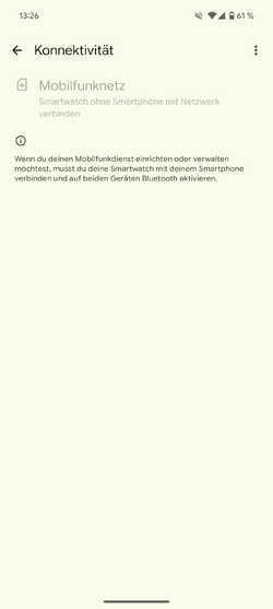

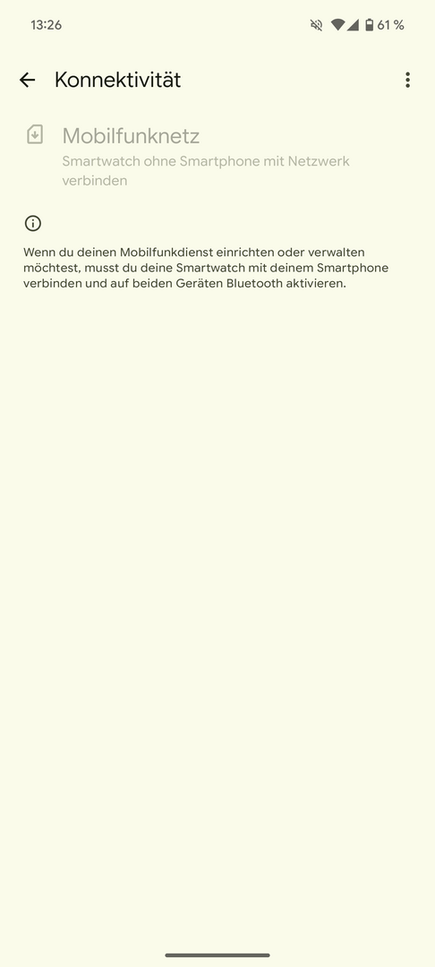

Hallo Müsli,
nochmal ich...
Leider ist es mir nicht möglich, die Aktivierung durchzuführen, wenn Uhr und Telefon nur im (identischen) WLAN sind - siehe Anhang.
Eine Verbindung besteht - Watchface kann ich beispielsweise über das Handy ändern.
Gibt es einen Trick?
Viele Grüße,
Zirz
Hallo Zirz,
puh, da bin ich überfragt. Bei mir ging es. Ich weiß noch, dass ich Bluetooth nur an einem Gerät deaktiviert hatte, entweder Uhr oder Handy.
Aber vielleicht klappt es ja auch über Bluetooth, die SIM davor nicht zu löschen, war sicher ein Problem.
Wenn Du die Uhr auf Werkseinstellungen zurücksetzt gibt es auch die Option, SIM löschen, das musste ich vom Google Support aus machen (hatte in meinem Fall nichts gebracht, wenigstens war die Uhr Dank Google Backup danach schnell wieder eingerichtet).
Viel Erfolg und sag, ob es geklappt hat!
