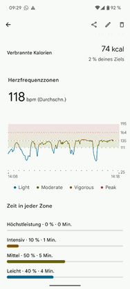

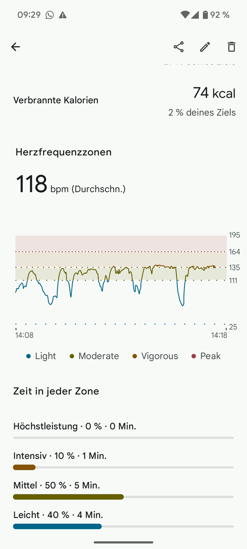

Zum Thema Einbruch beim Training. Hier ein Screenshot von gestern. Belastung war hier von Beginn bis ende konstant 150Watt.
Mein persönliches Gefühl sagt, die Einbrüche sind falsch.

Hast Du die Möglichkeit, das z.B. mit einem Brustgurt zu kontrollieren? Persönliches Gefühl ist bei derartigen Daten immer so eine Sache. Es könnte sich am Ende nämlich herausstellen, dass Du mit deinem Gefühl falsch liegst.
Na ja, ich jogge jetzt nicht gerade im Labor. ;)
Aber die Werte sind absolut nachvollziehbar. Und früher hatte ich auch noch einen Brustgurt von Garmin und damit gab es eine hohe Übereinstimmung.

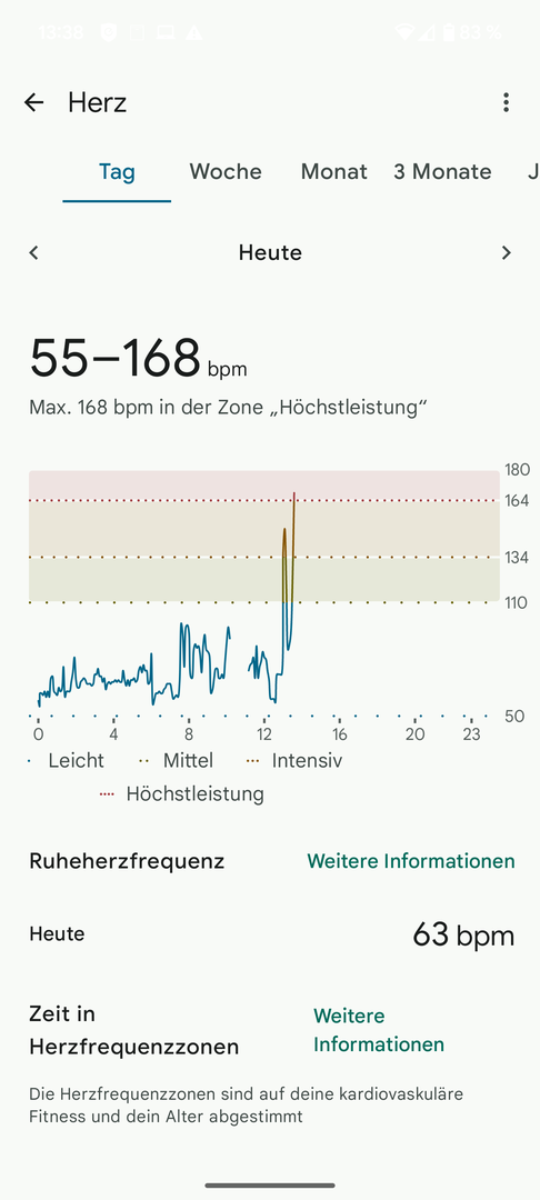

@KEd das war wohl aber direkt nach dem Aufstehen. So ein Pulsanstieg muss man nicht unbedingt merken. Wenn man sowas öfters beobachtet, sollte man mit Rücksprache des Kardiologen eine Kipptischuntersuchung machen. Nennt sich posturales orthostatisches Tachykadriealsyndrom. Das sieht nämlich genau so aus wie bei dir auf dem Bild.
Wie gesagt, ich bin beruflich bedingt schon in der Lage gewisse Funktionen meines Körpers zu deuten und zu erkennen. Nein, das war nicht direkt nach dem Aufstehen.

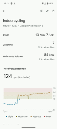

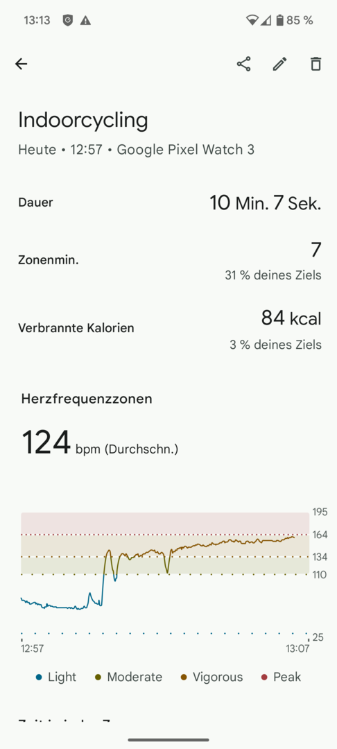

Ich hab nach dem zurücksetzen nochmal ne 10 Minuten Fahrt unternommen. Diesmal 170watt durchgehend. Die Werte sind wieder kompletter Mist. Die ersten zwei Minuten hat die Uhr 60 65 erkannt, der medizinische Ergometer ist schön kontinuierlich auf die der Belastung entsprechenden HF gegangen.
Am Bild erkennt man auch, das der Puls trotz Belastung erstmal nach unten, statt der Tatsache entsprechend nach oben geht.
Ich denke, ich komme da um einen Austausch nicht Rum. Vor allem ob der Tatsache, dass die Uhr 5 Minuten nach dem Training noch 150HF angezeigt hat.
Deine letzten beiden Postings hören sich eher nach einem Software-Bug an.

Ganz ehrlich? Ärgere dich nicht zu sehr, pack' das Teil ein und tausch' es um. Anscheinend hast Du wirklich ein Montags-Gerät erwischt. Die Pixel Watch 3 ist, wie Du selbst ja schon in einem anderen Thread geschrieben hast, tatsächlich aktuell die einzige ernsthafte Alternative zur Apple Watch. 👍
Ich stehe mit Google schon in kontakt. Man hat mir einen Austausch quasi schon angeboten. Wollte aber nicht zu vorschnell handeln und habe gesagt das ich sie nochmal zurück setze und es beobachte. Die heutigen Erkenntnisse allerdings benötigen meiner Meinung nach keiner weiteren Beobachtung.
@KEd Ja, sehe ich – vor allem nach deinen letzten Postings – ganz genau so. Das ist definitiv nicht normal. Ich hätte sie auch umgetauscht (bzw. widerrufen, wenn ich noch Zeit hätte, und sie mir anschließend neu bestellt).
